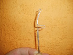

Safra a já už začal shánět starou mikrovlnku.:-))Jsem člověk poměrně zručný a s ledasčím si poradím,ale na tohle opravdu nemám názor,,nebyl zatím podle čeho si ho udělat,,Snad by byla dobrá fotografie kostřičky.Nároky na pevnost sváru ,,bodu,,jsou poměrně malé.V podstatě to má jenom držet linii a trošku držet při rovnání do osy.
Děkuji za snahu pomoci ,pokusím se to foto,snad se mi to podaří vložit.

Tak fotografie.
http://www.svarforum.cz/forum/uploads/thumbs/4991_p1011598.jpg

trochu mi ta ,,kostricka,,pripomina vnitrek woblera
#13 21-08-2013 18:14:35
Josef Olbert
Registrovaný: 11-08-2013
Příspěvky: 9
Re: Nerez
packa: Ano je to kostřička wobleru,serie nejsou příliš velké,ale každé usnadnění by přišlo vhod.V oboru letování (i když jsem jsem toho hodně početl) se mi v souvislosti s nerezem moc nedaří.Nemá prosím někdo zkušenosti s nějakým podobným úkonem ,tedy letováním nerez drátů.Prozatím letuji tak,že používám pájku na letování nerezu a jako přídavný materiál cínostříbrný ,,pájkový drát,, cca 2-2,5mm.Obsah stříbra cca 3,5%.Samotný pájkový přístroj od úplně staré pájky (očková,hnědé barvy) přes nepřímou pájku 300W až po novou odporovou očkovou pájku 100W.Cítím,že problém by mohl být právě v el.pájce.Nejlepší pocit mám ze staré pájky,u 300W je sice výkon výborný ,ale mám obavu z vysoké teploty.No a nová 100W má problém skoro nerez rozehřát.Předem děkuji za případné rady.

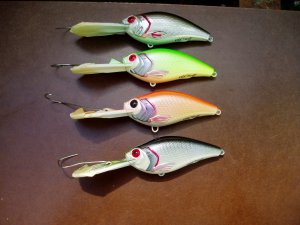

No musím říct,že jsem rád ,že jsem se zaregistroval.Tohle bych se nejspíš nikde nedozvěděl a jeden přece jenom nemůže vědět všechno.Já woby dělám trochu odlišnou technologií kde je potřeba aby byla kostřička v linii.Pokud naohýbám bez fixování je srovnání velmi pracné (více než letování).Pevnost spojů ,,jak už jsem psal,, není až tak kritická,ale samozřejmě zvýšení pevnosti je žádoucí.Nastuduji tedy ten kahan.Děkuji všem za ochotu pomoci.
Trošku spestření.
http://www.svarforum.cz/forum/uploads/thumbs/4991_p1011352.jpg

Re: Nerez
mas je pekne-davam za 1
