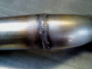

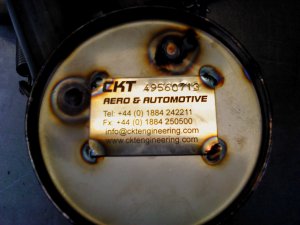

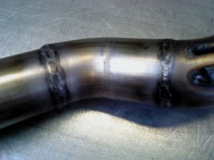

Tady můžete vidět práci profesionálů z Anglie.Je to výfukové potrubí pro letecký motor.
Ochranu kořene samozřejmě vůbec neřešili.
Oni sami tu hrůzu nazývají "High Quality Exhaust Systems".
http://www.svarforum.cz/forum/uploads/thumbs/3639_dsc00145.jpg

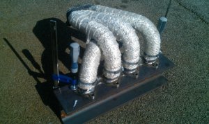

Ja som jednemu zakaznikovi v lete riesil anticorrove zvody k nejakemu sportiaku.. chcel ich prevarit z vonka..
http://www.svarforum.cz/forum/uploads/thumbs/3907_zvod01.jpg

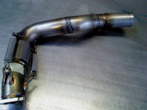

Kedze boli krive ako banan este pred zvaranim, tak som si ich uchytil zvierkami k profilu HEB100 a po zvareni bola zakladova platna zvodov podstatne rovnejsia.. smile
http://www.svarforum.cz/forum/uploads/thumbs/3907_zvod02.jpg
Pravdu povediac, koren z druhej strany som tiez neriesil a podarilo sa mi iba na dvoch miestach vyrobit na antikore male chlpate korienky. Kedze boli dostupne, po obruseni bolo vsetko ok.
