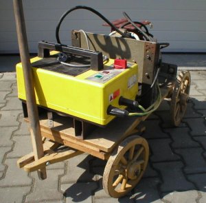

Pokud se vám název tohoto tématu zdá od věci, není to až tolik pravda. I ze stařičkého dřevěného žebřiňáku se dá postavit funkční "sváředlo":
http://www.svarforum.cz/forum/uploads/thumbs/2_drevosvar3.jpg

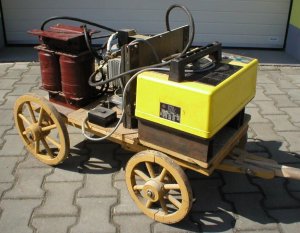

Ve zkratce: jako zdroj svařovacího proudu je použit populární transformátor RTB-3. K jeho výstupu je připojen usměrňovací můstek ze 4 robustních diod na chladičích. Výstup z usměrňovače je přes masivní tlumivku vyveden na bajonetové konektory S160 (stejné jako má RTB-3). Usměrňovací diody chladí dva "mezaxiály" na 230V se samostatným napájením. Vše je přišroubováno na podvozek z dřevěného vozíku, tzv. "žebřiňáku". Pouhou změnou připojení svařovacích kabelů lze volit mezi svařováním stejnosměrným či střídavým proudem.
http://www.svarforum.cz/forum/uploads/thumbs/2_drevosvar4.jpg
Svařovací soustrojí je i po letech plně funkční a jeho majitel je na něj náležitě hrdý. A ten slovenský název? To je útržek refrénu ze skladby jedné slovenské rockové kapely. Na tuhle skladbu jsem si vzpoměl hned, jakmile jsem uviděl výše uvedené obrázky smile

Je nádherný
