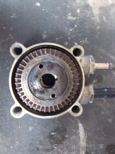

Ještě bych upozornil na jeden důležitý parametr a to je druh provozu. Jsou uvedená čerpadla z E bay na trvalý provoz? Pochybuji. Já jsem také sháněl všechno možné až jsem usoudil, že s tím nijak neoch..iju, tak jsem koupil CEME jako náhradní díl od OMI. V té době jsem nenarazil na nějakou výhodnou koupi. Co se týká parametrů, tak se držím podkladů výrobce.  U takového čerpadla bych dal bypass pro omezení max. tlaku. Jinak vibrační čerpadlo bude hlučnější, proto jsem ho zavrhl hned od začátku, i když to je varianta. Tohle si jen tak bzuní.

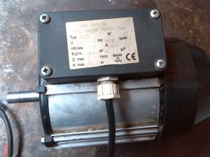

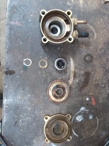

Re: Vodou chlazený hořák
http://www.svarforum.cz/forum/uploads/thumbs/2784_img_20140329_081646.jpghttp://www.svarforum.cz/forum/uploads/thumbs/2784_img_20140329_081929.jpghttp://www.svarforum.cz/forum/uploads/thumbs/2784_img_20140329_081902.jpghttp://www.svarforum.cz/forum/uploads/thumbs/2784_img_20140329_082959.jpg
Pár fotek čerpadla.

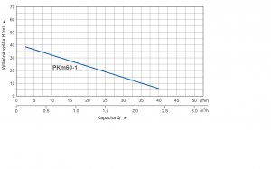

#108 24-03-2016 09:42:36
Příspěvky: 5031
Toto čerpadlo je možné použít, ale: Jak vyplývá z jeho charakteristiky, pracuje mimo doporučenou oblast, prakticky blízko závěrného bodu. Dále materiálově- je litinové a tomu bych se u tohoto zařízení vyhýbal. Nemyslím si, že by výrobci chladících jednotek vymýšleli blbosti a jen proto, aby mohly být jednotky dražší, používali čerpadla bronzová.

Famater: Litinové je jen tělo zbytek mosaz-bronz (měl jsem jej rozdělané a strýc zkoušel spektrometrem složení) a nepřijde mi, že by měl s tlakem či parametry nějaký problém.
              Mám co dělat prstem zastavit proud vody z hadičky...navíc nejsem jediný, kdo tohle čerpadlo používá léta...
Známý co pracuje v Lutíně (Sigma Lutín) mají toto ve firemním vodníkovi a šlape jim to co si matně vybavuji nějakou řádku let a hořák mají 8 metrový a občas použijí prodlužovák (nevím kolik má metrů)
...jinak  pajšl české PKM60-1 (PUMPA a.s.) má stejný jako CEME (viz. foto Jaryn)

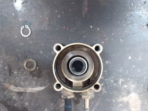

Já jsem o tomto čerpadle také uvažoval. To co je uvnitř vím, ale mě vadila litina na tělese. Věřím, že to funguje. Napiš, jakou používáš kapalinu a jak často ji měníš. Ta litina se mi nelíbí protože se jedná o uzavřený oběh s malým množstvím vody. Oproti běžným oběhovkám tady se přímo tře oběžné kolo o litinové těleso.
#112 24-03-2016 11:02:11
Discovera
Registrovaný: 07-06-2009
Příspěvky: 1421
Famater: Přiznám se ti, že jsem řešil v danou chvíli cenu...tedy jak ušetřit. CEME čerpadlo bylo 3tis a to jsem neměl. Kapalinu mám prachobyčejnou destilku s 300ml fridexu do škodovky- jestli je to dobrý nebo špatný nevím....prostě v dílně v největších mrazech je kolem 4st.C). Zatím jsem jí nevyměnil a hodlám zkontrolovat  co to od té doby udělalo. Jinak oběžné kolo mi netře o litinu ale o slitinu mosaz-bronz (dle spektrometru)...je v litinovém těle nalisovaný opěrný kluzný kroužek, na kterém teprve "běhá" samotné tělo čerpadla. To je prý rozdíl mezi tím z itálie (pokud se nepletu) a tímto od české PUMPA a.s.

For all> Jakej dává tlak to čerpadlo BLUE LINE PKM 60-1 ?
#116 25-03-2016 07:39:12
Příspěvky: 5031
Je to vidět z chyrakteristiky, kterou jsem uvedl, cca 4Bar.

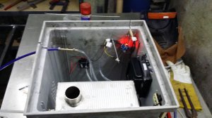

Tak jen informuji,že jsem vše napojil a rozchodil.Chlazení funguje perfektně.Jedu cca 4-5 hodin v kuse a uchladí naprosto v poho.Jen jsem možná udělal chybičku v hadicích na vodu.Dal jsem nylonovou,kvůli teploty,ale je dost tvrdá.
http://www.svarforum.cz/forum/uploads/thumbs/7098_20160424_0831551.jpg
Editoval amadeus (28-08-2016 12:20:43)

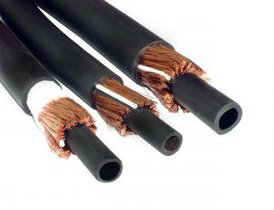

No nevím nevím...na poškozeném koaxu k SR18 šlo vidět průměr silového vodiče a víc jak 5mm neměl (svůj řezat nebudu ale hádám, že to bude stejné). Kamarád nezapl čerpadlo a na 75A se mu roztavil vnější obal a tím pádem vytekla voda. Dlouhé sváry nedělal, potřeboval obvařit nerez trubku 50mm na výfuku kolem dokola.
Koax pro MIG-TIG verze plyn
http://www.svarforum.cz/forum/uploads/thumbs/1176_mig-tig-co2-coax-welding-torch-cables-img-b.jpg
Jen ten cenový rozdíl oproti vodníku je síla...
