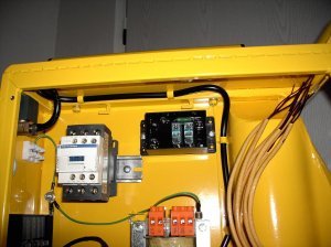

Sender poslal link http://www.svarecky.com/omicron/omi-soft-start/ kde je na fotke naletovaný odpor.
Žilina.
#13 12-01-2014 19:10:21
Re: Zváračka OMI 165, vyráža istič.
anitshajn trošku mlžís stim odporem na ktc 5090 je zeleny odpor nad temi relatky a pokud shořel  tak na vyší svařovací stupně trafo muže vyhazovat jistic viz obrazek :http://www.svarforum.cz/forum/uploads/thumbs/1360_1176_16.jpg  v pravo od stykače  přišrubovan ktc  5090 fotka pochazí z dicoverovy stavby omi 165   a otazka pro admina proč tak brutalně promazal stare přížpevky fora? mel jsem co dělat abych našel svoje tema kde ty obrazky jsou...

Toto je moja OMI 165.
http://www.svarforum.cz/forum/uploads/thumbs/5331_p1123664.jpg
#17 12-01-2014 19:43:15
ten odpor by šel nahradit odporem 330R /10W  sam jsem takovy použil ve 2 kusech na ten svuj stykačovy softstart složeny ze 2 kusu stykače a 2 odpory te hodnoty spojeny paravelně..

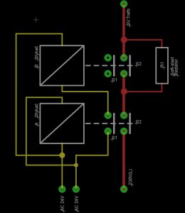

Tady jsem to nakreslil,sám toto zapojení mám namontované a jsem spokojen,rezistor jsem použil 100R/20W.
http://www.svarforum.cz/forum/uploads/thumbs/4390_bez_nazvu-1.png
EL.schéma.

vyborně to je přesne ono, ja použil rezistory co jsem mel doma k  dispozici 1 kus 330R/10W se moc zahříval tak jsem dal 2 paravelně   a tim to vydrželo..

To all: jaka je tam skutečně prodleva mezi sepnutím stykačů? To musí být cvak-cvak zlomek vteřiny. Nezdá se mi, že by to mělo být "v řádu vteřin". I tak to ale musí omezit proudový náraz.
tomvec napsal(a):
V podstatě to člověk ani nezaregistruje,jde o to že tam je mechanické zpoždění.Nezdá se to,ale opravdu nejdříve proteče proud rezistorem,poté ho vyklemuje kontakt druhého stykače.Je to jednoduché a funkční.
podle mechanicke rychlosti stykaču  když jsem dělal tento softstart poprve nameřil jsem 3 vteřiny do spušteni oblouku z posuvem dratu...
