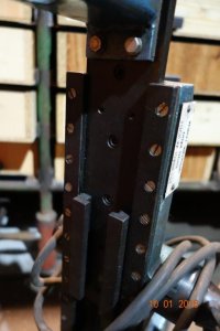

Zdravím, chem sa opýtať, čo by ste odporučili na navarenie novej vrstvy kovu ktorý bude neskor obrúseny na strojnej bruske. Konkretne sa jedná o sane z magnetickeho stojanu, sane aj aj druhá kontaktná plocha po ktorej sane chodia sú z ocele, konkrétne neviem. Ako som už písal po navarení budu sane prebrúsené.
http://www.svarforum.cz/forum/uploads/thumbs/1715_dsc01162.jpg
odreté je to iba v hornej a spodnej časti, v strede je to v poriadku
Editoval Edison (04-02-2016 19:40:20)

Po navaření čehokoliv se to nekontrolovatelně zkroutí . Snad tvrdé chromování ......

Na navaření třecích ploch nejspíš bronz. Má to in tu výhodu,že si nemusím lámat hlavu s tím,
z čeho je základní materiál.

Ja si myslím, že bronz to zdeformuje najviac.
To Edison. Nepoznám to spomínané zariadenie, ale nepomohlo by to nagruntovať a výplníť mäkkou spájkou? Klzné vlastvosti násobne lepšie a únosnosť podľa plochy by malavyhovovať.

no premyslal som aj nad mekym pajkovanim, moj nazor je že to sa vyšucha ihneď a tak isto aj pri konecnej uprave brusenim to bude zabijať kotuč.

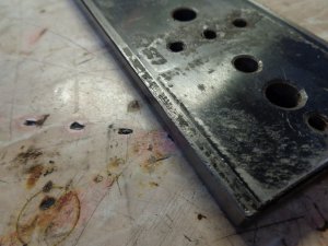

Aby bola aka taka predstava ako je to skompletizované
http://www.svarforum.cz/forum/uploads/thumbs/1715_006.jpg

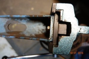

v strede, to akoby T, sú sane a zozadu priskrutkovaný ozubený hrebeň, tie sane sú vlozené medzi tie viditelné L lišty ktoré sú z pertinaxu, nakoniec s predu sú tie dve prítlačné lišty ktoré sú skrutkované do tela stojanu
http://www.svarforum.cz/forum/uploads/thumbs/1715_005.jpg
podobne sú na tom aj tie lišty, mam tu jeden stojan ktorý bol vybehany ze to chodilo milimeter do strán ale to bol len vysmikany pertinax, ved 43rokov ma to zariadenie, ale sane aj tie pritlacne lišty boli v poriadku.

nebyla by cesta nic nevařit, jen obrousit, aj ty lišty, případně i hřeben? Obrousit o tloušťku nějakého plechu - 1mm, 1,5mm? A vyrobit podložky?

aj nad tym som uz rozmyslal, a tak isto aj nad vyrobou novych sani len kto vie aka bude cena. Co sa tyka zvarania, aj kebz sa len robili bodz s MAGom na preskockocku, aj tak by to skrutilo?

Jo
