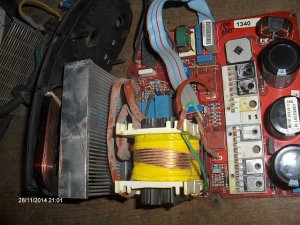

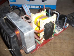

Pan evil , no je to jednoduche rieseni ale len na skusku ... a ionizator POLAND neposkodi usmernovacie diody ? ja mam plane tiez nieco doma poskladat , ale pod 450€ neviem AC/DC TIG suciastkami na 200A ... A snazim sa , invertor na MMA ja hracka . A tu su tvoje VN trafa pouzite profi masine KEMPPI
A je na opravu , su prdeli IGBT 50W , a riadiaci UC2844 ... Nahrada co je doma je UC3844 ale je od 0stupnov do 70 , a UC2844 je od minus 25 do 100stupnov ... a tu je to rozpetie na opravu , bude niekto zvarat v garazi pod bodom mrazu ? Zahreje sa casom to viem ...
Editoval atishajn (18-12-2014 19:17:26)
