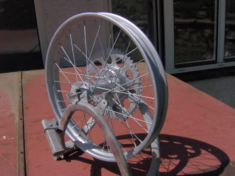

Narazil jsem na další problém - na zadním kole je vydřený brzdový buben (jeho součástí je i rozeta). Napadá mě -navařit plochu bubnu,ale čím ?
(obrázky jsou z netu)

#29 03-06-2014 21:48:24
Příspěvky: 4979
Re: Navaření uštíplého válce Jawa 555
vysoustružit pouzdro (tl. stěny aby se vešly pakny) a ovařit jen z čela? Co je za materiál ten buben? Ocel?
#30 03-06-2014 22:04:48
Sender
Registrovaný: 21-04-2008
Příspěvky: 700
Ten buben vypadá jako ocel.Vzhledem k rozsahu teplot bych tam pouzdro nerad dával.Ono to navaření asi taky nebude úplně to pravý a navíc jestli se buben nezkroutí.
#31 03-06-2014 22:15:03
Příspěvky: 4979
tak elektrodu a po malých kouscích? aby se to celé neohřálo (práce na hodinu, dvě?)
#32 04-06-2014 08:03:30
hrmil
Registrovaný: 07-01-2013
Příspěvky: 276
Mňa napadá bubon orovnať na sústruhu a dať si nalepiť hrubšie obloženie na pakne.
#33 04-06-2014 15:23:22
Sender
Příspěvky: 700
>tak elektrodu a po malých kouscích? aby se to celé neohřálo (práce na hodinu, dvě?)<
Taky si to tak myslím.Vařit proti sobě ,pak to stočit na soustruhu.
<Mňa napadá bubon orovnať na sústruhu a dať si nalepiť hrubšie obloženie na pakne.>
Taky řešení.Na tom pionýru a obvzlášť na zadním kole na tom tak nezáleží.Větší problém kde sehnat větší pakny.
Líp bych to viděl s tím navařením.Dotaz dávám sem kvůli tomu,jestli s tím někdo náhodou nemá zkušenosti.
#34 04-06-2014 21:57:55
Příspěvky: 4979
hrmil napsal(a):
tohle je dobrý nápad, jako líný svařeč bych to tak udělal smile tady u nás v České Lípě je firma brzdy.cz, před lety jsem tam řešil něco atyp. (už nevím co)  tvrdili že vyrobí cokoliv.
