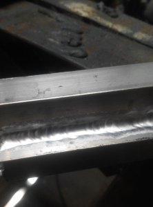

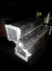

ahoj nehci delat nove tema tak to dam sem zacinam s hlinikem a potreboval bych radu co delam spatne jde mi o koutovy svar dva jekly 2x2 . jen mi prijde ze mam malo pridavneho materialu a svar je jakoby nizky co delam spatne ... moc proudu mala rychlost postupovani horakem nebo slaby drat pouzivam 2.4 pridavny almg5

A to si cely ten cas pozeral na ten zvareny jokel? Vsak tam uber prud, pretoze ten jokel sa velmi rychlo prehreje a potom sa zvar strasne rozlieva.

ok dnes vyzkousim .. a nekoukal sem na to celou dobu tohle zkousim ve volny chvilce jinak delam regaly z cernyho materialu ...

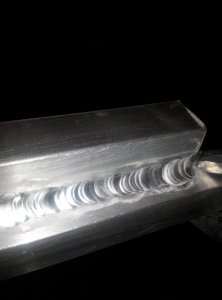

mam to jen na prividelek nic oficialniho je to k nam do firmy na teraria ale je toho potreba docela dost ... uz sem vyzkousel min proudu je to lepsi ale zase staci jen o malo min a uz se to spatne slejva .. zvlastni http://www.svarforum.cz/forum/uploads/thumbs/3255_img_20150128_144929.jpg

To není zvláštní, to je prostě hliník. big_smile Přesně na takovýhle věci je fajn mít pedál.

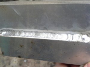

Tak uz si taky hraju s hliníkem, jde to dobře ale bez pedálu je to trochu pakárna jak se začne prohřejvat.
http://www.svarforum.cz/forum/uploads/thumbs/5583_hlinik.jpg
Pokus o svar dvojky plechu

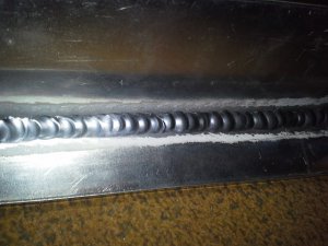

taky hodim jednu fotku meho prvniho koutaku, vlastne vubec svaru hliniku. Problem sem mel zezacatku stejny, neslo spojit, elektroda se mi schovala uplne pod keramiku a udelala velkou kapku(a oblouk lital prapodivne). Nicmene uz sem asi 3 den zalezlej na foru o hliniku a zrejme vic ladit proudy a balance a cvicit a cvicit.
Jen jednu radu prosím, je obecne nekde dano jakym pridavnym matrosem varit hlinikovy jekly? Rspt. jaky je nejcastejsi slozeni hlinikovych profilu?

Na hlinikove jekle bohate postaci AlMg5.

Nebo AlSi5 možno
