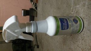

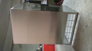

Z mé vlastní zkušenosti se zamezením deformací jsem v nedávné době odzkoušel produkt na bázi gelu, který zamezuje postupu tepla dále do materiálu. Výrobek na kterém jsem tuto techniku vyzkoušel byl vyroben z materiálu 1.4301 o síle plechu 1 mm. Délka svárů od 270 mm do 450 mm. Tam kde jsem nemohl nanést chladící gel ( v místech obdélníkových průduchů) jsem pro odvod tepal použil z obou stran přiložený měděný plech. Celek jsem ošetřili gelem a poté pravidelně po 40 mm nastehoval. Ihned po nastehování jsem svařované strany svařoval postupně bez přidávání materiálu v délkách sváru cca 100 - 150 mm. Vždy jednu stranu a následně protilehlou.
Sám nevím jakou roli v konečném výsledku sehrál onen gel na výsledek, ale je pravda, že teplo neproniklo za nanesený gel. Výsledek byl k mému konečnému překvapení velice dobrý a na ploše konečného produktu jsem nenalezl žádné známky deformace. Bohužel nemám možnost častého experimentování a učím se rovnou na konečném produktu, ale určitě se v budoucnu nalezna zase nějaká možnost tento postup zase odzkoušet.

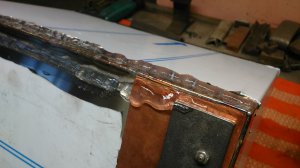

Při řešení deformací tenkých nerezových plechů (1.4301) jsem ze zajímavosti též vyzkoušel daný gelový prostředek (Tech master - Heat stop). Provedl jsem dva vzorky o údajích: 1.4301; tl. plechu 2 mm; 150x150 mm; BW; TIG
Jeden vzorek bez gelu, druhý vzorek s naneseným gelem 2 cm od osy svaru.
Výsledkem bylo, že gel opravdu zamezil prostupu tepla do okolního materiálu. To ovšem vznik deformací nepotlačilo, naopak podpořilo, protože teplo se drželo v místě svaru a jeho těsné blízkosti.
Aspoň trochu jsem doufal, že gel bude mít podobný účinek jako příložka z mědi a bude napomáhat odběru tepla z místa svaru, na místo pouhého zastavení prostupu.
