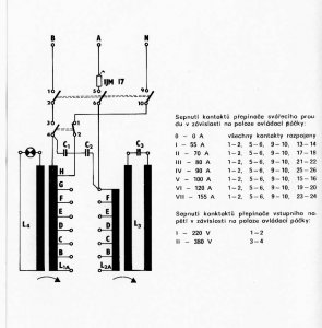

http://www.svarforum.cz/forum/uploads/thumbs/1783_js_90.jpg
Myslím, že schéma přepínače už tady někde je, nicméně posílám ho znovu.

Chápu, že přívod A je stále zapojen na jeden konec primárního vinutí a podle přepínače 220/380 se připojí druhý konec primárního vinutí buď na přívod N (pro 220V) nebo B (pro 380V).
Ale co jsou ty ostatní vývody (levé A-G a pravé A-F)? Chybí tam očíslování dalších vývodů na primáru.

Podrobnější schéma jsem nesehnal, ale myslím si, že kdyby se při demontáži stávajícího přepínače označily vývody z trafa čísly z přepínače, zapojení na novém přepínači by neměl být problém.

OK, pokud je jasné, že vývod trafa vede na kontakt přepínače č. 13, tak až je to jednoduché. Prostě je to 13ka a ta se propojí se 14kou při poloze páčky na 55A. Hotovo, pak už zbývá jen sestavit nový přepínač, zapojit ho a vyzkoušet.
