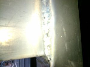

Tak už mám fotečky v PC, ale koukám, že mi to blesk foťáku nějak přesvětlil a není skoro nic vidět. Ach jo. No neumím fotit. Jsou tam hrozné světelné podmínky, tma. Chtěl jsem to přisvětlit bleskem mobilu, ale nějak moc.
http://www.svarforum.cz/forum/uploads/thumbs/1503_20150121-0001_1.jpg
Moje stoupačka

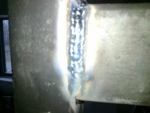

http://www.svarforum.cz/forum/uploads/thumbs/1503_20150121-0002.jpg
Tohle je padák předáka

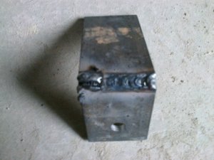

http://www.svarforum.cz/forum/uploads/thumbs/1503_20150121-0004.jpg
A tohle jsem svařoval zalomený plocháč do úhlu. Tedy takové jakoby zpevnění.
Sváry mají chyby, to jsem psal, ale škoda že to není moc viděl, je to přesvětlené.

A ještě bych chtěl poprosit. Když svařuji třeba kouťák, nebo i svár vodorovný shora, tak mi občas udělá ve sváru spáru, někdy dírku. To je ten poslední svár, tak jsem začátek přejel ještě jednou, proto ten hrbol. To je prosím co? Že jsem zavařil strusku do sváru? Nečistoty?

Varoku, už dlouho mám takový dojem, že se chceš povídáním na těchto stránkách naučit svařovat. To bohužel nejde. Ani po deseti hodinách povídáním si s chirurgem slepé střevo neodoperuješ. Když už nechceš do svého vlastního vzdělávání vložit vlastní peníze a pobýt dva, tři dny ve Svářečské škole, pak máš jedinou možnost - domluvit se s někým, kdo umí svařovat, a nechat si to od něj vysvětlit a ukázat, a hlavně si to pod jeho dohledem pořádně vyzkoušet. To neustálé omílání a poukazování na to, jak to jiní dělají blbě, tě nic nenaučí.
Tvé sváry ukazují na to, že neumíš vést správným způsobem elektrodu. U rutilek to platí snad nejvíc. Velikost proudu, záklon elektrody, délka oblouku, směr vedení elektrody - všechno špatně. Jenže to se nedá udělat po internetu.
