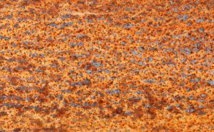

zdar,
rád bych chtěl požádat o radu, jak na povrchovou úpravu kovu RZÍ ( nový teplem válcovaný plech, nebo radši za studena? )
stříkaní octem je okey,  trvá to ale strašně dlouho, kyselý deště jsou zatím taky nic moc, tak hledám nějakou alternativu jak to , ale  rychle  a hlavně  bezpečně!
třeba ten sajrat smíchat, nalejt do  rozprašovače to pěkně do díla.
taky by se to mělo něčím potom zneutralizovat (např. jedlou sodou...?)
nemyslím dvanáctkou plzní do hrdélka:-)
výsledný efekt podobný tomu / viz níže. ( někdy se to ještě v interiéru přetáhne transparentním lakem )
já myslím, že tady určitě na svarforu máme nějakého profesionálního šikulu či samotného praktického chemika.
na toho chemika jsem si hrál akorát na vojně v kuchyni:-)
předem děkuji za vaše cenné rady a ať se všem práce daří!

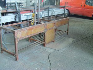

Taky jsem to jednou řešil,kyselinou sírovou a pak včelím voskem.....

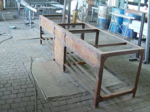

http://www.svarforum.cz/forum/uploads/thumbs/3600_abbc.jpg

čím si to neutralizoval? Mýdlovou vodou, jedlou sodou?

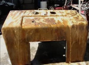

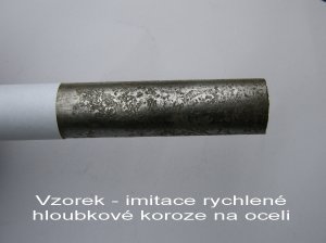

http://www.svarforum.cz/forum/uploads/thumbs/1445_images.jpg
na uvedeném videu výše mu to jde docela v poho, tak nevím...
https://www.youtube.com/watch?v=PKjBel04Gkw

milda87 napsal(a):
http://www.svarforum.cz/forum/uploads/t … 00_abb.jpg
to je krásný smile a k čemu to jako slouží? Proč měla být povrchovka zrovna taková?
Padělání nějaké starožitnosti nebo jak? smile

milda87 napsal(a):
Byl jsem znechucenej,celou kariéru koroze úhlavní nepřítel a tohle bylo jako rouhání!!!
Jedná se o stůl do kanceláře firmy,která dělá interiery....Tohle + nějaká stará deska z masivu...  Mají to tam do dneška a jsou nadšeni,každý máme jiný vkus.
Já bych to dal do černé kovářské nebo tak a to by se zase líbilo mě!
Oplachovali jsme to mýdlovou vodou a pak už normálně wapkou.Smrad strašnej,bylo to o plíce pokud to člověk ucítil bez masky.
Vosk se rozpouštěl s technickým benzínem trochu za tepla...
Jinak si myslím,že plech za studena bude chytat lišku 100% lépe než za tepla,protože okuje,které jsou na tom za tepla ho proti korozi chrání.
Já to zaznamenal na plocháčích,který nechtěly rezavět ani náhodou!
