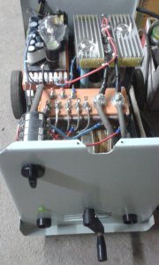

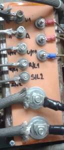

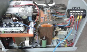

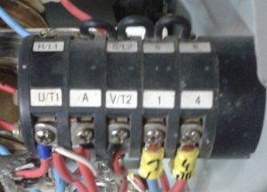

Čau chlapi,
jak někteří z Vás ví, oživuji, vylepšuji, zkrátka zprovozňuji trafosvářečku Oekonom 18. Bohužel nikde na webu jsem nenašel schéma zapojení. Trafo je možné napájet 230V anebo dvoufázově 400V.
Má to paketový třípolohový přepínač  (230V - 0 - 400V). Svářečka je už téměř hotová, bohužel musím dodělat softstart, jelikož mi doma při zapnutí občas vypadne jistič.
No a tady je právě problém. Primár trafa je nějak divně (z mého pohledu) zapojen. Podotýkám, že je zapojen, tak jak byl v originále, než jsem začal s úpravami. Primár má 5, slovy pět vývodů a nejsem moudrý kam, vede který vývod. Hodnoty jsou při měřeni ohmetrem (v řádech stovek miliohmů), takže nejsem schopen určit způsob zapojení.
Používám svářečku na 230V a potřebuji dodělat softstart. Nevím však kam ten rezistor s klemujícím kontaktem stykače vložit. Ikdyž odpojím přepínač od trafa, tak stejně nezměřím, kam co vede. Jelikož ten paketový přepínač v poloze 230V spíná více jak dva vstupy do trafa.
Nevíte, někdo jak to může být zapojené? Tyhle rozptylový trafa jsou asi u těch lacinejch svářeček asi na jedno brdo. Teda aspoň doufám.
Díky za rady.

na sekundarnu stranu trafa pripojiť male trafko 12-24V co sa najde po ruke...a merať primar velkeho trafa, največšie napetie bude odbočka 400V
druhy sposob je ze budete merať indukcnosť primaru, pokial mate merak

mate trafko take ako som pisal, normalne ho pripojite do siete aby ste mali na jeho sekundare par voltikov, sekundar maleho trafka pripojit na sekundar velkeho trafa a to sposobí ze budete mať nejake napetie na primare zvaracieho trafa(ake neviem, neviem aky ma tr. pomer zvarace trafo) a kedze vinutie na 400V ma viac zavitov, bude tam viac voltov, vinutie na 230V ma menej zavitov, menej voltov, takze hladate tie pini kde je voltov menej, napada ma jeden zadrhel,  ak ma trafo len odbočku na 230V aby ste nemerali napetie medzi koncami 230 a 400V,
odlisiť to mozete tak ze napr napetia na primare zvaracieho trafa budu 100, 150 a 130V, logicky rozdiel medzi 230 a 400 bude najmenší takze v mojom priklade to odpoveda najmensej hodnote...potom napetie 150V medzi koncami bude 400V a napetie 130V medzi druhymi koncami bude 0 a odbočka na 230V

Ten nápad se softstartem hned do hlavního přívodu jsem měl taky, ale pak jsem to smazal. Správně by měl přepínač v poloze 0 vypnout celé zařízení a napětí by mělo být jen na jeho vstupních svorkách.

Možná by stačilo postupně po jednom odpojovat (a zase vracet) vývody z trafa a zkoušet zapnout svářečku. K vývodu, kde se svářečka nezapne, by se zařadil soft. Optimální by bylo, kdyby se při jednom odpojeném vývodu nezapnula ani na 230 ani na 400V, tím by se našel společný konec vinutí (měl by tam být, ale nezbytně nemusí).

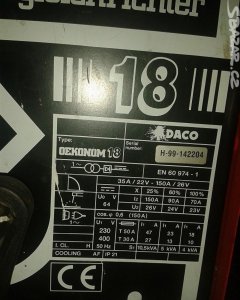

Edit.: ještě jsem se díval na štítek té svářečky, při 230V budete moci svařovat jen 2mm elektrodou a to ještě ne na její max. rozsah - při 230V a 70A je vstupní proud 18A. Při 90A (na 2,5 mm elektrodu) je to už 23A, to 16 jistič neudrží. Na rozdíl od invertoru, kde se dá na 16A jistič běžně svařovat 3,2 elektrodou to není nic moc.

http://www.svarforum.cz/forum/uploads/thumbs/1783_oek_18.jpg
Našel jsem ho okamžitě - Google, název svářečky, hledat, obrázky...

Vzhledem k tomu, že je svářečka určená i na 230V s primárním proudem 47A (což je dost neobvyklé), je klidně možné, že má na primáru dvě vinutí na 230V, z toho jedno s odbočkou na 170V. Při 230V by se obě vinutí spojila paralelně, při 400V pak do série na odbočku 170V. Bylo by to logické a odpovídalo by tomu i těch 5 vývodů z primáru. Mědi na vinutí by bylo cca stejně a místo přepínače 63A by šlo použít 25A.
Pak by bylo asi lepší do stávajícího zapojení nezasahovat a sehnat si někde za pár peněz starý pakeťák, místo tam je.
