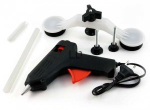

Nejak tak vyzerá hobby prípravok :
http://www.svarforum.cz/forum/uploads/thumbs/174_pops2jpg0.jpg

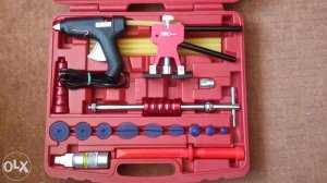

A nejak tak niečo lepšie  :
http://www.svarforum.cz/forum/uploads/thumbs/174_225508779_1_1000x700_zestaw-naprawczy-do-usuwania-wgniecen-w-karoserii-sopot.jpg
