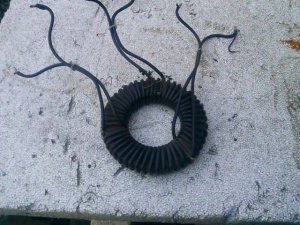

Dobrý den Páni konstruktéři různých udělátek k levným svářečkám. Jsem tu nový a upozorňuji ne elektrikář prosím o radu ohledně usměrnění ,ale hlavně o tlumivce vámi používanou v hojném množstvý. Šla by použít Toroidní tlumivka pozdeji dám foto jakou bych měl na mysly.

Na fotce toho moc vidět není a nenapsal jsi pro jaký účel má ta tlumivka sloužit (hlavní ,nebo pomocná).Bez převinutí použít těžko.Záleží na vlastnostech jádra a dalších záležitostí. Na otázku těžko odpovědět.Pokud do toho dostatečně nevidíš po elektrický stránce,budeš experimentovat s nejistým výsledkem a zabere to hodně času.

Mně to přijde jako odrušovací 3fázová proudově kompenzovaná tlumivka - 3x 16 závitů, pravděpodobně na feritu. Podle fotky se to moc nedá poznat, ani její velikost.

Má ten díl na obrázku průměr 30 mm nebo 30 cm? Je to ferit nebo železové jádro? Prostě kolegům nefunguje magická koule, takže tomu odpovídají i odpovědi.

Tlumivka - ta klasická k usměrňovači - musí mít vzduchovou mezeru. Každá. Jak ji chcete udělat na toroidu?

neviem ci to pomoze, ale takuto tlmivku som si domov doniesol zo srotaku, je to zo ZU315, bohuzial neviem ani kde to bolo zapojene, lebo droty to malo vyštikane, trafo a hlavna tlmivka z tej zvaračky boli uz samozrejme preč

Pokud je tomu tak, pak odrušovací blok Z001(odrušení 3fáz tyristorové svářečky), schema zde: http://www.ebastlirna.cz/modules/Forums … ma_100.pdf

Jádro by šlo použít výhradně na odrušení, ne na vyhlazení za usměrňovačem, protože za usměrňovačem se přesytí. Při původním použití k přesycení nedojde, cívkami protéká střídavý proud a hlavně se magnetická pole vzniklá 50Hz proudem v těch třech cívkách vzájemně vyruší. Proto se těmto tlumivkám říká proudově kompenzované. Aby nedošlo p přesycení, je potřeba správně zapojit začátky a konce vinutí.

Mezera v toroidní tlumivce = železný prach v epoxidu.

U železo-prachových tlumivek pojivo tvoří mezeru, čím mají menší permeabilitu (konstantu Al při stejném rozměru) tím je ta skrytá mezera větší, ale na odrušení se používají naopak feritová jádra s vysokou permeabilitou (vysokým Al)- aby byla co nejvyšší indukčnost (impedance na vyšších kmitočtech) a vyššími ztrátami, aby se energie rušení co nejvíce změnila v teplo v jádře.

Chtěl jsem jí použít po převinutí jako hlavní.......je na železe vymontováno z WTU 500-3 MEZ BRUMOV
