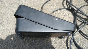

Ja mam pedal bez toho okraja. Takze nemam cit pri stlacani ked stojim.. Nemam si kde v tom pedali kde opriet nohu. Zajtra nafotim a hodim sem fotku..

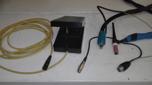

Janco: jeste se podivej jake mas konektory na svarecce at to nemusis predelavat. Nafotim Ti muj, se kterym jsem velmi spokojen. Jinak pedal neni dogma, pro bezne svareni neni bezpodminecne nutny, jen to chce vic cviku a praxe.

http://www.svarforum.cz/forum/uploads/thumbs/3907_img_20150612_141434a.jpg
http://www.svarforum.cz/forum/uploads/thumbs/3907_img_20150612_141448a.jpg
moj pedal...

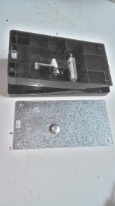

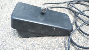

kupil som audiopedal DOEPFER FP-5  (s 10kohm)zapojil som ho a funguje na zvaračku.
cena:  pedal z bazaru 20e....zasuvka+zastrčka 3e....kablik(stara predlžovačka) 0e
