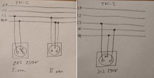

Již jsem uvažoval o redukci z 380V na 220V, ale nevím jak to zapojit-nulák je jasný, nicméně ty tři fáze mi dělají starosti-kterou vybrat? nechci si hned svůj stroj odepsat, ale zároveň zásuvky jsou daleko. Asi nejdříve zkusím sehnat ten kabel 3 x 2,5 mm2, tak snad to nebude tak drahé. Jinak Omicron tu redukci vyrábí, jenže za tolik peněz, že si to asi každý radši udělá sám.
Kdybyste někdo měli zkušenosti s touto redukcí, tak mi prosím o tom napište.

#17 15-08-2015 16:02:53
Re: invertory na "dlouhé šnůře"
Kühtreiber 150 TIG LA napsal(a):
Velmi všem děkuji za cenné zkušenosti a rady.
Díky
POkud budeš dělat redukci z 400V na 230V, tak je jedno kterou fázi proti nuláku vezmeš...
Např http://www.svarforum.cz/forum/uploads/t … tn-c-s.jpg
http://diskuse.elektrika.cz/index.php?a … 2333;image
#18 15-08-2015 18:52:29
Příspěvky: 4930
Rellik napsal(a):
Přesně tak to mám udělaný, prodlužky na 230V už sebou ani nevozím. Mám Samec 3f 32A půl metru kabelu + zásuvka na 230. Nejsou žádný problémy s jističi zákazníka a s 2,5elektrodou vařím na 150m. Taky tím křápem
