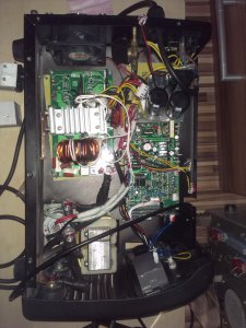

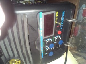

Pekny den prajem, dostala sa mi do ruk takato pokazena zvaracka. Svagor snou zvaral a mal ju pripojenu na elektrocentralu , ktora nemala potrebny vykon a uz nejde zapnut. Zistil som na tejto super stranke, ze ak je zvaracka takto pripojena tak nieje znicena nizkym napatim ale naopak vysokym napatim. Po otvoreni som zistil, ze prepatovu ochranu nema ziadnu. :(
Doska s kondenzatormi je funkcna- je tam len softstart s PTC termistorom a rele.
Doska so striedacom ma prerazene dva tranzistory 50N60FL, ktore som uz vyletoval a na kolektore jedneho tranzistora ked sa to stalo odstrelilo kusok plosky je to na obrazku, tie dva tranzistory co som nechal osadene vyzeraju byt dobre. je tam este dake toroidne trafko male, trafko EEL25 15:15 a sekundarne trafo. Pod Tym chladicom na doske su 4 obvody XS6603, su to 4 suciastky po dve diody v kazdej znich zapojene spojenymi katodami - tie su dobre, vlastne cely sekundar som zmeral a je dobry.
Riadiacu dosku som este nechytal vlastne ani neviem, kde by som zacal. CHcem sa vas spytat, ze ak sa zvaracka pripojila na slabu elektrocentralu, ci mohli odist len tieto dva tranzistory ? alebo to odpalilo toho viacej? pripadne nejako nasmerovat co by som mal premerat, ci ta zvaracka napriklad by sa dala pustit aj bez tych tranzstorov? Na tych doskach je vyrobca shenyuan tak to bude zrejme nieco z ciny :) ale prevedenie vyzera byt celkom kvalitne.
Dakujem za kazdu reakciu.

Pustit bez těch tranzistorů by se svářečka dala, ale pravděpodobně jenom z ruky dolů na podlahu nebo tak nějak podobně.
Ale teď vážně. Bez kompletního elektrického schématu zapojení nebo aspoň bez zkreslení podstatné části toho zapojení z desky plošného spoje nikdo neřekne s jistotou, co všechno tam mohlo odejít a je to třeba proměřit.
A i když to někdo řekne, bez aspoň základních znalostí elektroniky to neopravíš tak, aby to fungovalo, protože svou činností na invertoru budeš s velmi vysokou pravděpodobností hromadit chyby a ničit další součástky. A ty znalosti podle toho, jak se ptáš, tak nemáš. Umět vypájet nějakou součástku, proměřit ji na voltmetru a znova zapájet prostě nestačí.

Zvaracka uz bola aj v servise a tam povedali, ze takuto neopravuju tak preto som sa do toho pustil. Plne s tebou suhlasim, preto to radsej nerozoberam bezhlavo a snazil som sa tu popytat mudrejsich aspon ako tato zvaracka funguje a co sa mohlo spalit, presny navod mi tu urcite nikto neda.
Fakt som este zvaracku neopravoval a viem, ze to je samostatna kapitola elektroniky. Pozeram na internete co sa da ale je tu toho zalostne malo, iba nejake domace vyroby.
Zatial som premeral vsetky polovodice na riadiacej doske a vyzeraju byt OK. Pozriem este vsetky IO pokusim sa pochopit to riadenie a ked na nic ine nepridem skusim vymenit vsetky 4 tranzistory a bude to 50 na 50 big_smile
Jirkati urcite som to nespravil ja, okolie toho tranzistora je cele cierne , mozno to vyzera ako vytrhnute ale je to odpalene .

Podle toho, jak je ošetřeno napájení řídicí desky, nemusí být nijak poškozená. Možná opravdu pomůže výměna těch odpálených výkonových prvků, je ale potřeba udělat jednu věc: to černé okolí na DPS je napařený kov nebo uhlík, je potřeba DOKONALE desku očistit, třeba i jemně vybrousit okolí vodivých cest, několikrát otřít vatičkou namočenou v lihu a pak natřít izolačním pájecím lakem. Stejně tak je potřeba vyměnit i vodiče se zčernalými konci izolace - pracuje se někde s napětím řádově stovek voltů. Deska i kablíky musí být naprosto čisté, jinak nemá cenu nic zkoušet. Pro někoho je to asi samozřejmost, nicméně radši na to upozorňuji.

Pravděpodobně budou střelené i ty budiče xs6603 tranzistorů v můstku. Buď to preventivně vyměnit,nebo odzkoušet ty původní. Já bych  na zkoušku  použil nějaké levné mosfety na aspoň 400V místo těch drahých výkonových, nebo bych vypájel  ty velké kondenzátory, místo nich bych dal jeden s menší kapacitou do 100uF na 400V a proud do svářečky bych omezil žárovkou v sérii. Pokud to nebouchne, tak jsou ty budiče v pořádku. Samozřejmě že varianta zkoušení je na vlastní nebezpečí

Rodik00: Nejsi první, kdo se tady s takovým problémem obrátil. Projdi si diskuzní fórum tak nejméně na dva roky dozadu, podívej se na opravy svářečky či invertoru a přečti si, jak ti, co k tomu přistupovali podobně, "uspěli".
Na invertoru se absolutně nedá odhadnout, co všechno chcíplo, protože za prvé není známo to zapojení, tudíž není známo, jak je ta která součástka tomu působení vysokého napětí vystavena či chráněna, není známa velikost toho přepětí, což taky určuje , kolik toho chcíplo, a za třetí ze součástek, které chcíply a z nichž se v invertoru musí všechny bezpodmínečně najít a vyměnit za dobré, jinak to bude chcípat zas je viditelně poškozena tak každá desátá, padesátá nebo tak nějak. Na ostatních vůbec nepoznáš , že jsou zničené.
Pokud to skutečně chceš opravit, můžeš začít s tím, že přečteš označení všech integrovaných obvodů, co tam najdeš a na internetu najdeš jejich datasheety. Pokud těm vzorovým zapojením, co jsou v nich uvedená, porozumíš, máš šanci ten invertor spravit.  Pokud budeš mít štěstí a invertor bude zapojen podobně jako to vzorové zapojení. Pokud ne, budeš mít smůlu.
A pokud tam najdeš mikroprocesor, neopraví to nejspíš nikdo, protože k opravě bude třeba mít k dispozici aspoň základní popis programu, který v tom mikroprocesoru je.

Ano je tam k tomu budeniu trafko a ta "bizuteria". Radim presne tak ako pises, uz som sa pustil do toho rozoznavania suciastok, bez toho to proste nepochopim. Cital som na forach uz toho strasne vela a minimalne v dvoch pripadoch stacilo len vymenit vykonove trandy, ale nechcem to nechat na nahodu. Jediny zdenek11 sa snazil poradit a hned ste ho zhejtovali sad
tu je nieco o tom dead time to som vsetko uz prebehol big_smile big_smile big_smile tak tie tranzistory musia byt presne rovnake, aby sa to nestretlo http://www.svarbazar.cz/phprs/view.php? … 2007010401
Pre info osciloskop mam doma, Nebudem sa tu teraz rozpisovat a vlastne viest debatu o nicom a len spekulovat. Radsej sem pridem uz skonkretym problemom, lebo takto sa nikam neposunieme. Dakujem aj vsetkym co mi poradili a nesnazili sa zosmiesnovat.

Co som pozeral tie tranzistory vychadzalo to nejak 20eur za 10 kusov . takze ako pises zdenek je to vpohode s cenou. Mam tiez takeho tusaka , ze budu zle len tie trandy.

Rodik00 -Nějak mi vrtá v hlavě, to za řekou Moravou máte pouze jeden servis? Pokud bych to měl někomu svěřit, z těch co se ozvali, tak pouze  styles.
Ano deska od shenyuan vypadá, že byla vyrobena v Číně, ale není to chrastítko z baubau, takže by jí byla docela škoda. Jestli chcete opravovat invertory, tak nikdo učený z nebe nespadl a proto by bylo moudřejší začít s něčím levnějším. To je fakt, věřte, že se vás nikdo nesnaží zesměšnit. Pouhá výměna 4 tranzistorů a zapnutí - to je moc riskantní. Je potřeba mít 100% jistotu, že je pořádku buzení a ochranné prvky a to i mezi GE.  Pokud se tranzistor prorazí, může se prorazit i řídící elektroda a díky nízké impedanci řídícího obvodu se dostat pulz až za budící trafo.
Manipulace s elektrostaticky citlivými součástkami, to je kapitola sama o sobě. Schéma se občas najde, ale ne zde, nejčastěji Španělsko, Maďarsko, Rusko, pokud nepomůže hledání dle názvu svářečky, je třeba zadat hledání dle označení desky.

Rodik00: Já to vidím takhle. Identifikuj podle datasheetů budiče a řízení výkonových trandů, měř, měřákem nebo máš osciloskop, tak s ním budeš umět zacházet...
Až to budeš mít identifikované  a něco už naměřené, tak to tady dej a potom teprve bude možné o tom nějak reálně diskutovat, co s tím.

Zdravím všetkých, konečne mi prišli všetky súčiastky a zváračka dnešným dňom zvára ako divá. Trvalo to dosť dlho než všetko prišlo z činy - nechodili balíčky ako mali. Všetky 4 IGBT tranzistory boli zhorené, a celé ovladanie jedného tranzistora bolo tiež zhorené(smd rezistory + shottkyho dioda), asi mám ešte málo skúseností ale nechápem ako mohli byť smd rezistory prehorené a ani najmenší fliačik na nich nebol,že by boli poškodené. Ovládacia doska bola celá dobrá nič zložité na nej nieje, je napájaná jednoduchým zdrojom s UC3843B a mostík s IGBT ovládaný s uc3846DW a knemu boli ešte smd tranzistory, cez trafko a potom na Gate tranzistorov, obvod na display, podávanie, mikroprocesor atd.,
Tak vám ďakujem a prišiel som sa ozvať nech nemáme nedokončenú tému, veľa som sa naučil, keď som sa snaźil pochopiť ako to všetko funguje, su to len pulzne zdroje trošku o inom výkone big_smile
