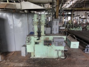

Zdravím všechny svářeče a odborníky na tomto fóru!
Obracím se na Vás s mým problémem a chtěl bych poprosit o pomoc, koupil jsem výrobní linku na výrobu ráfku na motocykly Jawa,
a už máme všechno hotové a funkční ( válcovačku řezačku dulkovačku děrovačku atd.atd.) ale máme problém se svářením ve fabrice to bylo svářováno odporově ale bohužel někdo ukradl z této svářečky vše co bylo z mědi jak kostky na sváření tak trafo, mechanická část se dochovala. není zde na foru někdo kdo by dokázal pomoc zprovoznit tuto svářečku? štítky jaké tam bylo trafo na stroji jsou, ale nedokážeme to zapojit dokumenty schéma atd... už ve fabrice Jawa nejsou.Svářečka je Švédský výrobce Asea tedy dnešní ABB.
samozřejmě nekoho muže napadnout to vařit tigem nebo cočkem, ale tam je zase problém z odstraněním sváru po zavaření protože ten ráfek jde pak do chromu a v místě sváru po zabroušení se to pořad houpe.
tel na mne je 604855078 prosím o každou radu a pomoc!
http://www.svarforum.cz/forum/uploads/thumbs/7376_dsc00611.jpg
Editoval petrkostal (07-08-2016 13:51:37)

Pokud náhodou neuspějete přímo u firmy ABB zkuste kontaktovat firmu http://www.jesva.cz/?lang=1   , která umí obdobné mašinky a jejich komponenty vyrobit.
Nějaké informace se dají pořídit i na http://skpatents.com/6-230680-svarovaci … rafku.html

Děkuji moc pane jirkati mam zase kousek střípku přesně toho co se mne týká jinak firma Jesva zažila ted likvidaci a je s ní konec!
