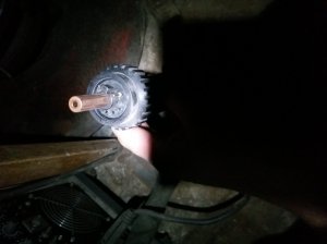

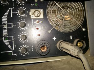

Jal poznám koncovku tig tara 180
Mám taru 180 tig a potřebuju nový horak.... jak poznám koncovku?
Je tam Velká stredova a dva male piny....

http://www.svarforum.cz/forum/uploads/thumbs/7437_20160908_214609.jpg

http://www.svarforum.cz/forum/uploads/thumbs/7437_20160908_214659.jpg

worech napsal(a):
Myslel jsem, že je tady Velká spousta odborníků, kteří poradi
Ako ti napisal huat.Profi zvarac cely den maka potom pride domov k rodine alebo na ubytovnu zoberie veceru a pivko.
K PC a internetu robotnik dostane ked je vikend alebo sviatok. Treba pockat a pripadne raz za 10-14dni sa pripomenut.
Pomerne vela clenov necita vsetko. Su ludia ktori citaju vylucne niektore temy a ine necitaju vobec.
2 minuty googlenia druhy odkaz:
Predajca ma BAZAR-ovy stroj s horakom. Co tak sa opytat este tam ci nevie co je to zac a nemoze ti pomoct.
Su  tam aj lepsie fotky ako ta tvoja nocna fotka. (dobry obrazok a velky zaklad uspechu na fore wink
http://www.froweld.cz/svarovaci-technik … -zem-kabel
Ak nezozenies nic, prerobil by som to na bezne konektory alebo ak tam vleze EUROkonektor a mas dobuducna klud.
A budes mat aj vacsi vyber horakov na ten stroj.

Joo tak z tnz mi napsali ať to tam dovezu.... Rada nad zlato...

třeba http://www.weldingprofi3000.de/product_ … b3c343e66e
Normální Plasma/Tig centralní konektor . ovládací piny nutno upřesnit nebo si je tam nastrkat sám.

Díky ...to mi pomohlo. ....
Napsali mi i z tnz.... druhy email....
Ze standartne byli osazováno hořákem Binzel ABITIG 26 a centrální koncovkou ESAB
