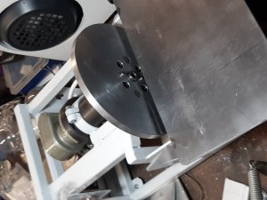

Pafíku: na to, že plech přilepil izolepou i když specální, mě také překvapilo. On tam myslím uvádí i jaký typ.  Jedná se o opravdu excelentního nástrojeře. On použil stěračový motor já z pohonu ZPA. On má otáčky skoro 2x větší než já. Mám ale 150mm kotouč, on jen 100. dělá se z toho co je v bedně pod stolem. Já na rozdíl od něj mám jen 2ks neodymových magnetů (o10x2) a stačí to. Trochu to mánu petrolejem. Udivuje, jak to bere.
#106 25-11-2023 13:27:08
Příspěvky: 5090
takto to dopadlo:
http://www.svarforum.cz/forum/uploads/thumbs/3584_20231125_104729.jpg
#107 25-11-2023 13:52:43

Famatere děkuji, moc pěkný strojek (#106), holt kdo umí ten umí. A video pro inspiraci se hodí, už ho stahuji.

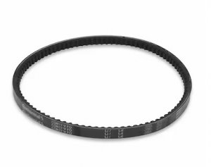

Jeste jedna, tusite nekdo, jaky typ klinoveho remenu tyhle male soustruhy pouzivaji? Sirku drazky na remenici jsem nameril 9.3mm, ale zbeznym hledanim v nejakem online shopu jsem sice odpovidajici typ nenasel, ale predpokladam, ze je to neco bezneho... Proc to ku*va nemuze byt napsane v manualu (nebo alespon seznamu nahradnich dilu)...
Predem dik

U klíňáků je nejlepší vzít kus do prodejny tam to změří.
#125 27-11-2023 11:31:59
Příspěvky: 3301
Na klíňáku to bývá napsané. Pokud ne, tak platí to co píše Famater.
Já jsem koupil řemen s vnitřníma zubama. Je flexibilnější a líp přilne k malým řemenicím. Asi ne zrovna tenhle, ale takhle nějak vypadá.
