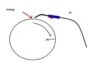

1. Když se jede na tzv. padáka, jaká pozice hořáku je správná, nebo jinak psáno vhodná? Na prvním obrázku je nakresleno, jak mám hořák já. Kolega z práce mi pořád vnucuje fakt, že se má svařoval první čtvrtina shora s obráceným hořákem, tedy hořák dolů, směr červené šipky. Já svařuji COčkem vždycky s hořákem směrem nahoru jak mám zakresleno na obrázku. je to tak správně? Díval jsem se na youtube na pár videoklipů a tam mají hořák taky směrem nahoru.

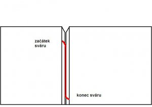

2. Je pravda, že se COčkem nedá udělat pořádně svár na rtg a všechny začátky při napojování se musí začínat svár mimo mezeru, tedy na boku V drážky a potom až najet na mezeru? Naznačeno červeně na druhé obrázku.

Já teda pokud jsem svařoval trubky, tak jsem měl vždy hořák v podstatě kolmo (90°) A to ať už jsem jel shora dolů (PG) nebo obráceně (PF) a i v případě PC. U druhé vrstvy už jsem ho měl více pod úhlem do předu (jako ty). A to jak v případě PG, tak i PF. U PC opět téměř kolmo.
Co se týká napojování a ukončování svárů, měl by být vždy původní svár vybroušen aby bylo napojení správně provařené. Co se pak RTG týká, tak ještě i přeleštěné ocelovým kartáčem na flexu aby se odstranily zrna z brusného, respektive řezného kotouče.
Pokud svár někdo začíná z "boku", tak bych řekl, že to není moc dobrý nápad. Za prvé to nejspíš moc neprovaří a za druhé vznikne nerovnost, která nebude moc ideální pro další vrstvu.

Takže když budu mít hořák normálně kolmo ke sváru, popř. jemně nakloněný nahoru, tak je to normální praxe a mít ho hooodně nakloněný naopak dolů je blbost?

hlavně ukončovat svar na úkosu a ne v mezeře jinak vznikne na vnitřní straně kořene miniaturní dírečka ve svaru!
Jak píše "Rellik", při svařování trubek má hořák směřovat na osu trubky. To samé platí i u elektrod (MMA). Každopádně je u kořenové vrstvy lepší svařovat směrem nahoru (PF), protože je lepší přehled o průvaru "tzv. vytvoření hrušky", což při (PG) není vždy ideální, obzvláště, pokud je malá mezera. To potom svarový kov, který přirozeně má snahu stékat dolů, předběhne lázeň a vzniká neprovařený kořen. Studeňák. Jole.

Tohle svařujeme schválně na padáka, protože firma nakoupila nějaké speciální mašiny STT, které prý jsou přímo určeny pro takové svařování.
Když jsem se asi před rokem zaučovali na to STT a automaty, ukazovali nám to poláci a nějaká fa z Pardubic. Ta firma nevím jak se jmenuje, ale prodávají přímo mašiny od Lincoln Electric. To jsme všichni svařovali normálně jak jsem dával obrázek, tedy hořák nahoru, prostě klasika. Asi před půl rokem jsme to zkoušeli v terénu, nikomu to nešlo, nevycházeli rtg, tak přijeli polaci a ti svařovali taky normálně. Tak ted se to musíme naučit, tak jakoby od začátku. Tomu co nás učí prostě asi více vyhovuje svařovat hlavou dolů(obrazně řečeno), ale proč musí někomu nutit něco co nechce? Dokonce mě dnes nabonzoval mistrovi, že nechci skákat jak on píská, tak mi to mistr slušně vysvětloval, že on má hodně zkušeností, ale mistr tomu vůbec nerozumí, tak neví že ten típek mluví z hladu.
Co jsem se tak ptal profi svářečů na dílně, dokonce i jednoho staršího, tak taky mi řekli že by svařovali jako já hořákem klasicky nahoru. Prý mám svařovat jak to vyhovuje mě a kašlat na nějakého .....
Dnes jsem zkoušel svařovat v jeho stylu a vůbec mi to nejde, protože za prvé nepřirozená pozice a za druhé neustále tvrdí, že musí být hořák hodně položený, čímž potom svařujete na tzv. dlouhý drát, tak to neustále prská apod. Pak jsem svařoval tak jak chci já a krásné. Kořen nádherně provařený, jen napojení na body ještě nějak pokulhává. Oblouk ale hoří krásně stabilně, jen to šumí, žádné prskání, prostě paráda.
Co mě nakonec v duchu potěšilo, že zkoušeli svařovat i dva další svářeči a ani jednomu ten styl hořákem dolů nešel.
Tak kde je teda chyba? Já už vím a jak mi radíte, budu muset trošku přitvrdit. Bud mě mistr poslechne a nechá mě svařovat jak chci já, nebo jdu od toho pryč.
