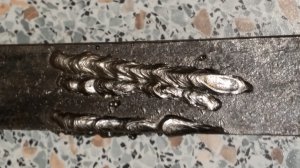

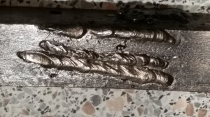

Zdravím,
Jsem začátečník tak jestli byste mohli zhodnotit svár a poradit,jak lépe na to.
Gama 166
PROTECO elektroda rutilová 2,5/300mm
cca 75 amps

Zapálení a držení oblouku"podle mě"velmi snadné.

Už sem viděl aj lepší.. smile

Já taky,spíš jsem myslel že je to hrůza big_smile

Tak strašné to není. To jste zapálil oblouk a alektrodou jenom jel rovně, nebo nějaké pohyby do stran apod? Na 2,5 mm elektrodu můžete i přidat. Já svařuji i okolo 85A a pěkné. Zkuste zapálit oblouk, elektrodu naklonit asi 30' doprava, jestli jste pravák a pomalinku tahejte z leva do prava.

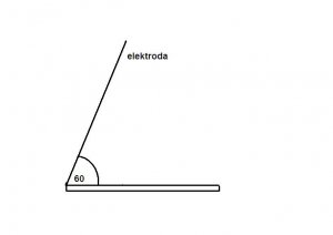

Znažil jsem se jet rovně sad ,
úhel a tahání asi tak
http://www.svarforum.cz/forum/uploads/thumbs/7072_bez_nazvu.jpg
Jaká vzdálenost eldy od kovu

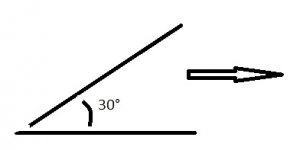

Aha, já myslel 30° od úhlu 90°, tedy asi 60° podle vašeho nákresu. Asi jsem to špatně napsal. Omlouvám se. Ten váš sklon je zbytečně velký.
Jaou vzdálenost elektrody od kovu? To vám musí odpovědět spíše profíci, já se snažím dodržovat vzdálenost odhadem 2mm.
http://www.svarforum.cz/forum/uploads/thumbs/1503_svar.jpg

Tu vzdálenost bude asi dobré"co jsem tak koukal"vychytat podle hoření oblouku.Ten úhel jsem tak nějak měl těch 60°,hold musím vařit co se do mě vejde.lol

2, Úhel vůči základnímu materiálu zvolit přibližně jako je v příspěvku č.6, ale směr svařování ve směru špičky elektrody.

Varoku, když už máš potřebu se vyjadřovat ke každé blbosti tak buď tak laskav a přečti si, co jsem napsal. Měl bys být rád, že jsem doporučil tvůj obrázek jako správný úhel, ale měl bys vědět, že se elektroda netahá pod úhlem za sebou, ale že musí - MUSÍ - postupovat vpřed, jinak si tam zaleješ strusku i u bazické elektrody.
Peskora, svařuješ-li pravou rukou tak musíš postupovat se svárem doleva, levák svařuje obráceně. Najdi si na internetu nějaké video, je jich tam mraky.

Miller má na svém webu výborné příručky pro všechny možné metody: https://www.millerwelds.com/resources/welding-resources samozřejmě english only. A doporučují buďto elektrodu kolmo a nebo mírně nakloněnou "koncem dozadu", tak jak to varok popsal a Peskora nakreslil (kromě úhlu). V angličtině je na to taková pomůcka: "If it has slag, then you must drag." v překladu už se to bohužel nerýmuje: "když je tam struska, musíš táhnout."

Edit.: podle vašich obrázků to vypadá, že jste elektrodu táhl příliš rychle a navíc nerovnoměrně, a oblouk byl ještě k tomu moc dlouhý. Pro první zkoušky doporučuji bazickou elektrodu a při svařování se koncem obalu velice lehce dotýkat svařence. Není to úplně optimální, ale naděláte míň škody, než s příliš dlouhým obloukem. Rychlost tažení elektrody si už musíte optimalizovat sám, závisí to na více věcech - tloušťka svařence, poloha, velikost proudu, druh elektrody. Housenka by měla tvořit pravidelnou elipsu a na okrajích plynule přecházet do svařovaného materiálu.
