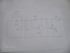

výstupné diody neodchádzajú , pri výmene IGBT treba premerat aj ochranné diody U1560 ,
ochranná zenerka 20V smd do Gate IGBT a 15ohm rezistor , smd tranzistor 45H8  čo býva občas skrate a potom to prebehnúť osciloskopom , bežný merák nepomože !!!
Schéma budiaceho obvodu GAMA , jednočinné meniče používajú trafo E70xxx-Hranaté
http://www.svarforum.cz/forum/uploads/t … im2470.jpg
pri vyhazovaní ističa - na vstupe ešte zelené odpory 33R  vedla relé ktoré môžu byť prerušené ,  okolo 50% stačí len odpory vymeniť a invertor ide dalej , potom diodový mostík na vstupe GBPC3506 ...
Keď je to rozobraté tak vyčistič od prachu !!!
