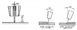

Juniore, tady na následujícím obrázku (kliknutím to zvětšíš) máš nákres, jaký má být sklon hořáku. Vlevo je vidět jak vysoko nad materiálem má být konec průvlaku. Je to cca 10-ti násobek průměru drátu. Takže pro 0,8 mm to bude 8 mm. Tahle obecná poučka platí pro svařování pod CO2. Ve směsném plynu, nebo při svařování trubičkou s vlastní ochranou (bez plynu) to může být malinko jiné, ale pro první pokusy to nech na tom desetinásobku.
Hořák je odkloněn o 25° od kolmice, tedy asi 65°od materiálu. Svařovat můžeš dvěma směry:
http://www.svarforum.cz/forum/uploads/thumbs/2_svarovani_mag.gif
Při svařování zleva doprava (dle obrázku) bude svár hodně převýšený, bude široký a nedosáhneš takového průvaru (ideální pro tenké materiály)
Při svařování zprava doleva (dle obrázku) bude svár plochý, úzký a dosáhneš většího průvaru (snadněji se propadneš na tenkých materiálech)
To, co popisuješ v poslední větě tvého příspěvku znamená, že rychlost posuvu byla moc malá.
