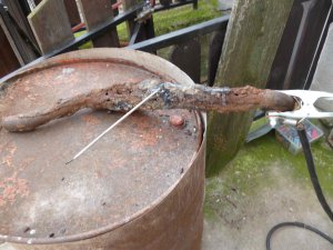

Na potenciometru proudu nastavím cca 100A požadovaný svářecí proud a zkusím zapálit oblouk. Použitá elektroda EB 121 , na zkoušení to musí stačit .Elektroda respektive kleště připojena na kladnou svorku stroje .
Následuje malé zajiskření cca 2x v místě styku elektrody a svařovaného místa a stroj se vypne. Žádný oblouk nenaskočil a napětí na výstupních svorkách je nulové .

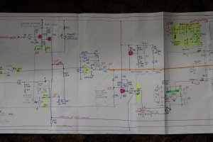

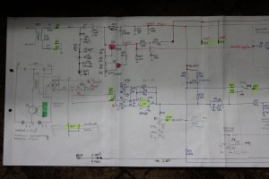

Takže jsem šel hledat do schématu a zjistil , že jsem opět slepý a nic tam nevidím ,a tak jsem jej překreslil abych tam něco viděl.

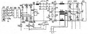

Popis stroje: Tento stroj je složen z následujících částí:

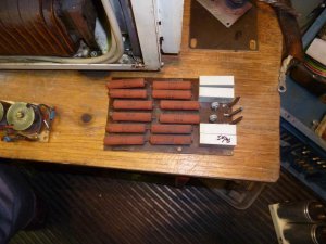

Napájecí napětí přichází na šestifázový usměrňovač , za kterým jsou přes stykač S1 a odpor R =15 (ohmů) nabíjeny sériově zapojené kondenzátory 1G /350V .Energie těchto kondenzátorů je pak taktéž přenesena do kondenzátorů C5 5F ( mikrofaradů +/- 5 %) a ty tvoří zdroj pro vybíjecí tyristory Ty1 a Ty2 a jejich vybíjecí proudy protečou vždy primárem výkonového trafa na C jádru . Tím se vytvoří energie a ta je přenesená do sekundárního vinutí  a tam se použije ke svařování .
Ochrany koncového stupně proti předpětí tvoří RC obvody a NZO.( hodnoty viz schema  http://www.svarforum.cz/forum/viewtopic … 33#p116633 ) Tato ochrana proti předpětí zvyšuje dobu zotavení trr u tyristoru a příslušné rekuperační diody .  ( Stanovení obnovovací doby trr  a tedy také mrtvého času (dead time ) pro dvojici tyristor dioda je celkem zásadní věc u tohoto koncového stupně .)
Další ochrany tam tvoří indukčnosti  zapojené v kladné i záporné větvi jednotlivých tyristirů. Jejich úkolem je snížit rychlost nárůstu proudu a tím omezit možnost sepnutí tyristoru působením parazitních kapacit uvnitř pouzdra tyristoru .
Řídící elektronika:  http://www.svarforum.cz/forum/zobrobr.p … _250-w.jpg    nebo nákres ze zkreslování stroje http://www.svarforum.cz/forum/viewtopic … 33#p116633
Má za úkol spínat Ty1 a Ty2 .
Je složená z těchto částí:
Dvou zdrojů napětí a to  +15V a -15V
Dále pak napětí pro impulsní , budící trafa +31V
Ochranných obvodů s logikou osazených V37 a V36 hlídající napětí zdrojů  stroje
Blokování činnosti generátoru ( NF ) je provedeno přes diody V34,V21 a V22.
Zesilovač svařovacího proudu osazený  ½ MA 1458 označený V31 má zesílení -121. zesiluje tedy 121 kráte a obrací fázi signálu o 180 °.
Druhý zesilovač má přenosovou charakteristiku PI ( proporcionálně integrační  a pomocí zenerovy diody zapojené také ve zpětné vazbě zesilovače se chová nesymetricky. Je složený z druhé poloviny ½ MA 1458 označen0 V31 ,
        Výstupní napětí stroje je hlídáno obvodem s tranzistorem V27 a to přes svorku 16X1 . Na tuto svorku se přivádí záporná hodnota výstupního napětí svářečky. http://www.svarforum.cz/forum/viewtopic … 33#p116633  Na bázi tranzistoru se pak ščítá s kladným napětím přiváděným z +15 V a podle okamžité hodnoty součtu obou hodnot je tranzistor  V27 ve stavu otevřeno , zavřeno nebo mězi těmito hodnotami .Hodnoty zavřeno a otevřeno jsou používány k regulaci provozu a stav mezi je odstraněn pomocí diody zapojené v závěrném směru .

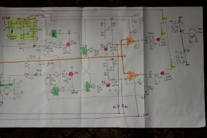

Posledním a nejdůležitějším obvodem je tam napětím řízený oscilátor VCO , který je symetrický a složen z těchto částí

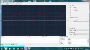

     První půle je z komparátoru V13, zdroje pilovitého napětí osazeného R20,R21,R22, C9 vybíjecím tranzistorem V20 a řízeným z R-S klopného obvodu V1 pin 12.
Zpětná vazba této půlky generátoru je tvořena logickým členem NAND pin 2,3,4 a RC článkem R23, C12 .
Zpětnou vazbu tohoto generátoru přerušuje tranzistor VT 18 a mění režim generátoru .
Řídící napětí komparátoru této větve generátoru je přiváděno na pin 2 V13 a podle jeho výše dochází pak k překlápění komparátoru V13, piny 1,2,3, tvořené ½ operákem MA 1458 .
Překlápění operáku-komparátoru vede z pinu 1 na zpětnou vazbu R23 a taky je použito jako buzení generátoru pulsů pro Ty1 přes VT25
    Druhá půle generátoru funguje stejně a je z komparátoru V13, pin 5,6,7, ½ operáku MA1458
A všechny jeho pomocné obvody jsou tam zrcadlově .( Abych to nemusel vypisovat )
Pracovní bod {max výlon} tohoto našeho generátoru VCO jehlových pulsů je nastavován tranzistorem V12 a odpory kolem něj …funguje tam jako zdroj konstantního napětí - emitorový sledovač
    Pozor :   Tento pracovní bod nastavuje taky nejvyšší výkonu tohoto zdroje ( svářečky )
Další pomocný obvod tvoří R4 a dioda V6, kde tyto se chovají jako zdroj konstantního proudu z pohledu R41 nastavují počáteční napětí na tomto odporu R41 . A toto opět určuje MAX výkon koncového stupně pro případ poruchy na V12 .

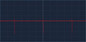

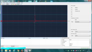

Další zjištění :

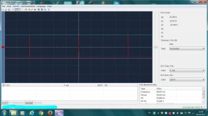

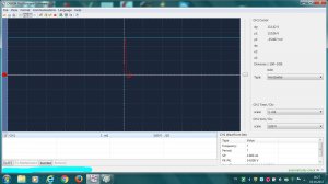

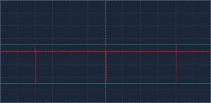

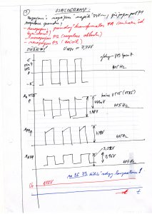

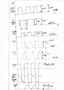

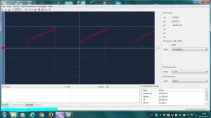

Generátor v základním stavu kmitá na 408Hz , pulzy jsou na obou VT 15 a VT 25, respektive jejich výstupech o to při napětí na vstupech komparátorů 1,47V
Protože obvody v oblasti tranzistorů VT 18 a VT 7 naznačují, že jsou řízeny z proudového trafa TA snímajícího proudy  tyristorů ( oba výstupy trafa plovoucí z pohledu GND svorky )  pouštěné do primárního vinutí výkonového trafa .
Na zkušebním vzorku jsem toto trafo neměl připojený , tak jsem neviděl průběhy proudu jeho vinutími .Pro řízení VCO jsem  se snažil  namodelovat stav řízení tak, že jsem sepl tranzistor VT18 a VT7  přes jeho bázi ze zdroje napájecího napětí . A v tom okamžiku nastal tento jev: ( vhodný  R připojený na +15V)
Při sepnutí VT 18 se překlopí R-S obvod , sepne tranzistor V20 a způsobí vybití C9 a podrží tento C9 zkratovaný a proudy generované zdrojem proudu R22 a zdrojem napětí R20,R21 zkratuje na GND , tím nevznikne pila na C9  a horní půle generátoru přestane běžet.
Naopak dolní půle generátoru se rozběhne na 10x větším kmitočtu tedy 4200-4800 Hz.
Jako zátěž na výstupu impulsního, trafa jsem měl R a pro kontrolu taky LED diodu .
Při tomto stavu jas diody LED výrazně narostl.
Stejný dej proběhne při sepnutí VT 7.ale v opačné části generátoru ---zrcadlově+.
Tento jev lze ještě ovlivňovat takto :
Na oranžově označeném vodiči (ve  schématu ) je referenční napětí obou komparátorů, pro nás řídící napětí VCO.
A tak jsem provedl jejich změnu. Jak to ---každý vidí jak .
Pouze konstatuji toto jakmile se napětí na tomto referenčním vodiči zvedne z původních 1,47V  tak dojde k poklesu kmitočtu generátoru .
Zajímavé na tom je to ,  že tento pokles nastane jak u generátoru symetrického, kdy žádný z tranzistorů VT18 a VT 7  není sepnut , ale taky toto nastane je-li z nich sepnut kterýkoliv.
A tak lze sledovat změnu kmitočtu na 40Hz a taky třeba na 140Hz .
Generátor se zablokuje při referenčním  ( řídícím ) napětí víc jak 10V ----nezkoušel jsem jej zablokovat
Máme tedy před sebou napětím řízený oscilátor symetrický i nesymetrický (VCO )---zatím jsem na takové řešení nenarazil .
Je potřeba toto:
Vysvětlení jakože ten generátor přejde ze stavu symetrického do nesymetrického a jakto že pracuje na desetinásobku kmitočtu

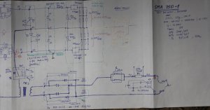

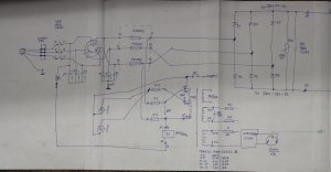

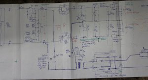

Odkazy na schémata stroje----- vlastní výroba schémat
silová část stroje
http://www.svarforum.cz/forum/uploads/thumbs/7964_sma250_silove_sch_11w.jpg;http://www.svarforum.cz/forum/uploads/thumbs/7964_silove_sch_2_w.jpg;
http://www.svarforum.cz/forum/uploads/thumbs/7964_sma250_silove_sch_3_w.jpg;;http://www.svarforum.cz/forum/uploads/thumbs/7964_sma250_east_schematu__1_w.jpg;
Zkusil jsem dodat obrázky tak aby šly zvětšit lépe než původní provedení. Totéž zapojení je i na posledním obrazu.

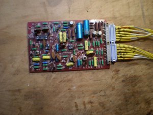

Řídící elektronika
Zde bych chtěl upozornit na to, že jsou dvě verze řídící elektroniky a ve zde publikovaných schématech jsem začal překreslovat jednu verzi do druhé.
Tato vada je u zesilovače proudu z bočníku a ve vazbě na napěťový zesilovač .
http://www.svarforum.cz/forum/uploads/thumbs/7964_rizeni_1.jpg;http://www.svarforum.cz/forum/uploads/thumbs/7964_rizeni_2.jpg;http://www.svarforum.cz/forum/uploads/thumbs/7964_rizeni_3.jpg

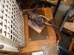

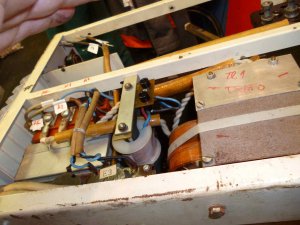

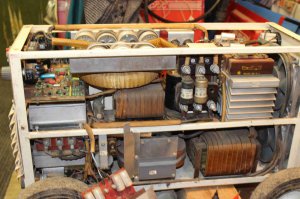

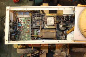

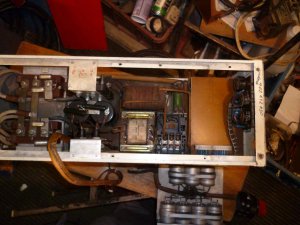

A ještě náhled pro ty z Vás , kteří stroj neznají jak vypadá ,náhled na stroj.
http://www.svarforum.cz/forum/uploads/thumbs/7964_img_1473_w.jpg;http://www.svarforum.cz/forum/uploads/thumbs/7964_img_1481_w.jpg;http://www.svarforum.cz/forum/uploads/thumbs/7964_pb090189_w.jpg

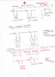

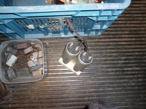

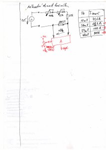

Ako vladtne dopadla rada s tym napojenim halogenovej ziarovky? Osobne by som to napajal z jednej faze na 220V. Kedze je to polomost, ku kazdemu tyristoru zaradil jednu 300W halogenku. A skusil to zatazovat na vystupe. Schematko mas tak ze nasimulovat stav pri zvarani vies. (zatazit tak aby napatie bolo pod 20v co znamena ze je zapaleny obluk) zmenit hodnotu suciastok pre spravne vyhodnotenie prudu a napatia.
Tie schemy su dost zvlastne fakt su tam len 5uF kondiky? Podla mna to mas zle nakreslene. Aha vysvetlujes to v texte, doporucil by som schemu prekreslit aby to bolo jasne z nej.
Topologia je rovnaka ako u spinanych zdrojov. Tak ze tam musia byt 2 kondy min 470uf zappojene na usmernovac z ich stredu ide napatie do vinutia hlavneho trafa dalej do snimacieho trafa ak ne pouzite a potom do stredu tyristorov.
Pri cinnosti zopne tyristor kondik sa vybije do trafa dojde k rozopnutiu tyristora, druhykondik sa nabije na plne napatie. Zopne tyristor2 a zrealizuje sa podobna funkcia.
Vystpne diody v mostiku su otestovane pod pracovnym napatim alebo aspon ohmmetrom (meranie diodovym testerom na meraku nieje spolahlive !)
Pre spravnu cinnost je dolezita vystupna tlmivka.

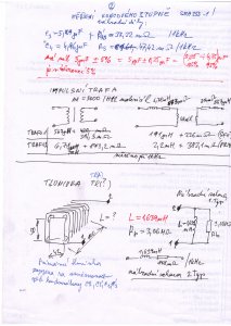

Atlan- O moc větší kapacita v tom můstku být nemusí.V pulzním zdroji, třeba v PC slouží kondenzátory (elektrolyty) v mostu i jako zásoba energie k potlačení brumu. Tranzistory se vypnou, na jeden pulz je úplně nevybijí.
Pro tento případ musí jít o svitkáče a tyristor je na jeden pulz úplně vybije/nabije.
Pokud uvažuji  2x 5uF, jeden nabije, druhý vybije, celkem změní náboj 10uF. Energie nabitého kondu je W = V² * C / 2=540²*0.00001/2=1,458J
Pro frekvenci 3000 Hz a dvojčinný měnič je 6000 pulzů za sekundu.
Výkon P=1,458J*6000=8748W

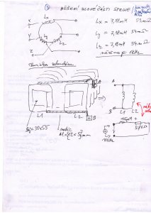

v první řadě Vám děkuji za rady , které mě dovedly k úspěšné opravě tohoto stroje a závady popsané výše.Jako první , i když mě odkopl byl styles s radou ať si přečti ZIP .. a bylo tam co číst, takže děkuji pane.
Jinak musím poděkovat panu pt.kbely, pan Atlan a frantovi 486.
Provedl jsem prověrku jejich názorů před tím ,než jsem posbíral součástky k tomu abych udělal model k dynamickému odzkušování.
Protože se mi líbila myšlenka toho, že se tyristorry potkávají při svém cyklu , rozhodl jsem se nejprve provést změření statických parametrů jednotlivých součástek v koncovém stupni ...tam k tomu potkávání se tyristorů docházel.
Takže níže Vám předkládám k nahlédnutí a posouzení naměřené hodnoty jednotlivých součástek koncového stupně.
Použil jsem Multimetr M3900a vedle toho RLC metr a to podle potřeby na kmitočtech 100, 120,Hz  1kHz a nebo 10kHz .
U každého výsledku je uveden kmitočet měření.
Výsledkem tohoto srovnávacího měření je odhalení vady v tyristorovém bloku.
Po výměně Ty bloku za bezvadný stroj běží .
Jinak doložím k měření ještě fotky měřených objektů a taky jsem natočil video svařování s tímhle nf měničem.
Potřebuji však poradit , jak jej dostat na stránky SVARFORA
Taky jsem vyfotil detail místa  , kde jsem svařoval, aby jste každý viděl ,že jsem před svařováním nečistil starou struzku a přesto to tahle mašinka zvládla propálit a úspěšně si to vařila .
Jo a ještě jeden klad tenhle stroj má........její napětí naprázdno je pouze 48V , to je hluboko pod dovoleným dotykovým napětím ČSN a EN a tato svářečka nemusí mít tedy výjimku jako ty co mají zápalné napětí 86V nebo dokonce takové co mají 110V. Ta s tou výjimkou Vás jednou lapne pod "krk" a možná to bude i naposled.
Takže  na dalších oknech jdu podávat obrázky, hodnoty nejprve zue statického měření  a případně pak  i nějaký ten ručně zpracovaný oscilogram z předchozího dynamického měření .
Přeji příjemný den

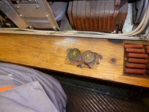

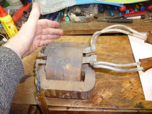

Výkonové trafo:http://www.svarforum.cz/forum/uploads/thumbs/7964_p1060814_w.jpg;impulsní trafa  http://www.svarforum.cz/forum/uploads/thumbs/7964_p1060815_w.jpg; ochrana proti předpětí a komutační obvod http://www.svarforum.cz/forum/uploads/thumbs/7964_p1060816_w.jpg;tlumivka proti samozápalu tyridstorůhttp://www.svarforum.cz/forum/uploads/thumbs/7964_p1060817_w.jpg;serivé kondenzátory pro rezonanci primárního okruhu http://www.svarforum.cz/forum/uploads/thumbs/7964_p1060818_w.jpg ;odrušovací filtr http://www.svarforum.cz/forum/uploads/thumbs/7964_p1060819_w.jpg;měřící trafo proudu KS http://www.svarforum.cz/forum/uploads/thumbs/7964_p1060831_w.jpg;
Editoval JaroslavPavel (12-10-2017 20:38:36)

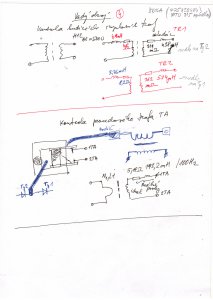

Měření na koncovém stupni schema měřené části Měření je prováděno na náhradních dílech koncového stupněhttp://svarforum.cz/forum/uploads/thumbs/7964_7964_ks_1.jpg; další části KS   http://www.svarforum.cz/forum/uploads/thumbs/7964_ks_2.jpg; výstupní tlumivkahttp://www.svarforum.cz/forum/uploads/thumbs/7964_ks_3.jpg;
Měření na částech koncového stupně  se závadou popsanou v textu :http://www.svarforum.cz/forum/uploads/thumbs/7964_ks_1v.jpg;http://www.svarforum.cz/forum/uploads/thumbs/7964_ks_3v.jpg;http://www.svarforum.cz/forum/uploads/thumbs/7964_ks_4v.jpg;
Editoval JaroslavPavel (19-10-2017 19:40:21)

Ještě něco k měření dynamických parametrů VCO :
http://www.svarforum.cz/forum/uploads/thumbs/7964_sma_15.jpg;http://www.svarforum.cz/forum/uploads/thumbs/7964_sma_16.jpg;http://www.svarforum.cz/forum/uploads/thumbs/7964_sma_19.jpg;
vedle části měření na napětím řízeném oscilátoru dodávám ještě obvod náhradní  pro simulaci měření proudu stroje , bez dokončení .Není zatím provedeno . Byla dána přednost měření statických parametrů součástí KS ( koncového stupně )
Takže to je prozatím vše
ještě tu svařovanoučást:
http://www.svarforum.cz/forum/uploads/thumbs/7964_p1060842_w.jpg
Tak takhle vypadá zkušební díl po úspěšném provední sváru SMA 250-1
Těm kdo měli snahu .děkuji za Vaši pomoc .
JP
Poznámka:
Video nešlo nahrát, nenechal se ošálit tenhle web.
Právě navařená čerstvá stopa je od SMA , EB 121.

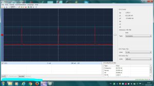

Zde v této části dávám k nahlédnutí oscilogramy ze stroje SMA 205-1 .Komentář není třeba , pouze to, že jedny oscilogramy jsou změřeny při stavu naprázdno , a druhé jsou při zatížení cca 100A . Neprovedl jsem přesnější změření toho proudu .
http://www.svarforum.cz/forum/uploads/thumbs/7964_prubeh_uc7-v14_w_1.jpg;http://www.svarforum.cz/forum/uploads/thumbs/7964_uc3_w_1.jpg;http://www.svarforum.cz/forum/uploads/thumbs/7964_uc5pin5_w_1.jpg;http://www.svarforum.cz/forum/uploads/thumbs/7964_uc7-pin7_w_1.jpg
http://www.svarforum.cz/forum/uploads/thumbs/7964_uc7-v14_w_1.jpg;http://www.svarforum.cz/forum/uploads/thumbs/7964_uc7-v14_w_1.png;http://www.svarforum.cz/forum/uploads/thumbs/7964_ur10-v9_w_1.jpg;http://www.svarforum.cz/forum/uploads/thumbs/7964_uv4-1x1_w_1.jpg
http://www.svarforum.cz/forum/uploads/thumbs/7964_uv5k-r3_w_1.jpg;http://www.svarforum.cz/forum/uploads/thumbs/7964_uv7-pin10_w_1.jpg;http://www.svarforum.cz/forum/uploads/thumbs/7964_uv9-c4pin56_w_1.jpg;http://svarforum.cz/forum/uploads/thumbs/7964_uc3_w_2.jpg;
http://www.svarforum.cz/forum/uploads/thumbs/7964_uc3_w_2.jpg;http://www.svarforum.cz/forum/uploads/thumbs/7964_uc5pin5_w_2.jpg;http://www.svarforum.cz/forum/uploads/thumbs/7964_uc7-pin7_w_2.jpg;http://www.svarforum.cz/forum/uploads/thumbs/7964_uc7-v14_w_2.png
Editoval JaroslavPavel (19-10-2017 22:15:56)

V této části budou zobrazeny průběhy při zatížení .
http://svarforum.cz/forum/uploads/thumbs/7964_uc3_1_w1.jpg;http://svarforum.cz/forum/uploads/thumbs/7964_uc7-pin7_w1.jpg;http://svarforum.cz/forum/uploads/thumbs/7964_uc7-v1_w1.jpg;http://svarforum.cz/forum/uploads/thumbs/7964_uc12-pin23_w1.jpg
http://svarforum.cz/forum/uploads/thumbs/7964_ur23-v23_w1.jpg;http://svarforum.cz/forum/uploads/thumbs/7964_uv4-1x1_1_w1.jpg;http://svarforum.cz/forum/uploads/thumbs/7964_uv5k-r3_1_w1.jpg;http://svarforum.cz/forum/uploads/thumbs/7964_uv8-pin7_w1.jpg
http://svarforum.cz/forum/uploads/thumbs/7964_uv8-pin10_w1.jpg
Editoval JaroslavPavel (19-10-2017 21:46:01)

Prosím, v příspěvku #4 na obrázku 6 je generátor pro buzení výkonového stupně tohoto stroje. Uvítal bych , pomoc při popisu tohoto generátoru .
( časové diagramy a nebo simulace  , někde jsem tady na fóru četl o simulacích ) nebo tip , kde tohle mám hledat .

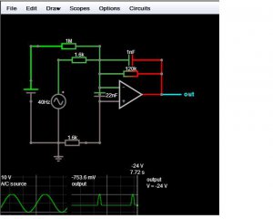

Simulátor těchto zdrojů použít nepůjde, ale třeba se bude hodit někdy jindy v anglické verzi  http://schmidt-walter-schaltnetzteile.d … mps_e.html O úroveň výš je k dipozici i německá.
hodně simulátorů různých zapojení je na http://www.falstad.com/circuit/e-index.html#amp-integ   součástky a parametry je možno měnit
simulace různých veličin je o úroveň výš http://www.falstad.com/mathphysics.html
aplikaci od tohoto člověka používá i škola  http://moodle.hradebni.cz/course/view.p … #section-2        dá se tam přihlásit jako host
jsou tam pod ikonou zeměkoule různé klopné obvody
oprava: součástky a parametry je možno měnit a uložit, až bude čas, tak je možno načíst a pokračovat.
Editoval pt.kbely (20-10-2017 07:36:04)

Pokud se importuje text pod obrázkem, je možno upravit simulátor třeba z hradební od falstad. Hodnoty napětí a součástek jsou neostré a špatně je vidím. Pokud klesne napětí na bočníku k nule, na výstupu dá pulz.
http://www.svarforum.cz/forum/uploads/thumbs/3495_simulace_operak.jpg
