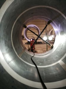

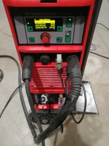

volali nam zo servisu, ze maju po oprave nejaku tigovku a potrebovali by ju tak na dva dni poriadne zatazit - ze ci ju nechcem prevetrat
doviezli mi FRONIUS MAGICWAVE 2500 COMFORT:
http://www.svarforum.cz/forum/uploads/thumbs/2227_comfort2.jpg
co do velkosti je to identicke s mojou FRONIUS MAGICWAVE 3000 JOB, akurat o par amperov slabsia
vodne chladenie je identicke
spomenul som si na teba, tvoju zvaracku, a znizeny prud v kombinacii s pulzom - tak som to testnul
naozaj to po prepnuti na druhy prud pulzuje na nizsich hodnotach - tak, ako som pisal vyssie
parameter SFS - Režim speciální 4-takt na COMFORTE oznaceny ako Spec. 4-takt som mal nastaveny na 6:
-obluk zapalujes a zhasinas dlhym potiahnutim laveho tlacidla na horaku
-kratkym potiahnutim laveho tlacidla prepinas medzi hlavnym a znizenym prudom
-pravym tlacidlom zvysujes/snizujes zvaraci prud - kratke potiahnutie +/- 1A, dlhe potiahnutie +/- 20A
http://www.svarforum.cz/forum/uploads/thumbs/2227_comfort1.jpg

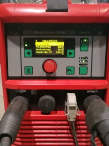

vyhody COMFORT panel oproti JOB panelu:
- cestina
- intuitivnejsi - rychlejsia orientacia v menu
pre mna ale dost podstatnou nevyhodou je ovela nizsia citatelnost displeja na vacsiu vzdialenost - napr. nebol som schopny z vnutra nadrze precitat/nastavit prud, pricom na JOB panely je to citatelne bez problemov
http://www.svarforum.cz/forum/uploads/thumbs/2227_comfort3.jpg
asi by som si opat vybral JOB panel
na 160-220A som s nou obehol dva obvodove zvary (spolu cca 10metrov),  jeden drat za druhym - masina nema ziadny problem s vykonom a vydrzou, tusim sa ani poriadne nezahriala
