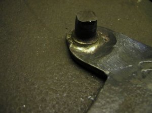

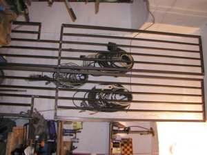

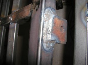

Abych jenom tak nepovídal tak v následujících obrázcích máš moje prvotiny TIGem a srovnání různých metod a výsledků.
Prvotina TIGem - používám KITin 150 LA - hořák s ventilkem, startování náškrabem
http://www.svarforum.cz/forum/uploads/thumbs/652_p1010004.jpg
ty mříže cca 3 m vysoké 1.3 m široké , bodování jsem prováděl rutil.el. ,  dokončování TIGem
pant pro mříže

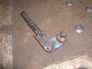

http://www.svarforum.cz/forum/uploads/thumbs/652_p1010008.jpg
roh svařovaný TIGem, návar jeklu rutilkou , jako čep použitý střed k jízdnímu kolu, zespodu TIGem zhora zatažený mosazí
detail práce rutilovou elektrodou

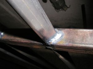

http://www.svarforum.cz/forum/uploads/thumbs/652_p1010009.jpg
detail petlice TIGem bez přidaného materiálu  - proud cca 100 A DC bez pulzace

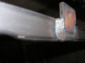

http://www.svarforum.cz/forum/uploads/thumbs/652_p1010010.jpg
http://www.svarforum.cz/forum/uploads/thumbs/652_p1010011.jpg
detail rohového spoje TIGem s přidáním materiálu

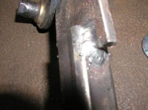

http://www.svarforum.cz/forum/uploads/thumbs/652_p1010012.jpg
detail práce s mosazí - použit hořák PB-kyslík
http://www.svarforum.cz/forum/uploads/thumbs/652_p1010013.jpg
Obrázky jsem hodně zmenšil, tak snad na nich bude něco vidět. Omlouvám se za délku ale když už někomu radím tak si myslím , že bych se měl opřít o výsledky.

Marten264: ty obrázky jsou dost dobrý. Ještě bys nám mohl napsat co používáš - jakou svářečku a hořák. Jestli je to dotyk, nebo HF. Možná už jsi to na fórum někde psal, ale chtělo by to ještě zopáknout v souvislosti s těmi obrázky svarů.

Inak vyváral som z tym karosériu  uchytenie ramena na aute smile .
115A 0,6 mm drôt a šlo to perfektne.
