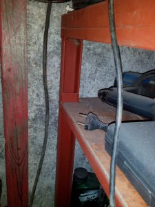

#5 29-01-2018 15:25:10
Příspěvky: 1292
Re: Ako zvarit ponk z L profilov?
vyrobit ponk z L profilov je snad to najhorsie riesenie co moze existovat.. cely ponk bude pri praci tancovat o 106..  ako pise Robi-G, radsej ten jakel..
v pripade nudze to horne L zpevni dalsim L profilom tak ze si tam vytvoris T profil. potom tam budes mat aku taku tuhost..
http://svarforum.cz/forum/uploads/thumbs/3907_img_20170425_160210.jpg
nejako takto...

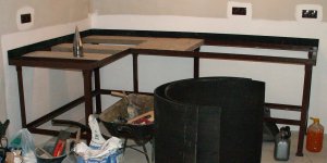

K tomu kroucení L profilů:
Tohle je z L50x50x5, 2.55x1.65m, horní rámek lze odšroubovat, protože celé už to nešlo unést. Ohýbání ( ve svěráku Trnava, 160mm) plocháče 8mm či kulatiny d16 s tím ani nehne...
http://www.svarforum.cz/forum/uploads/thumbs/7791_bank.jpg

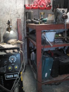

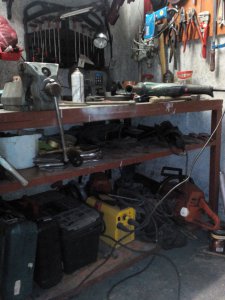

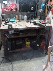

Takhle to mam ja ve sve male dilničce :http://www.svarforum.cz/forum/uploads/thumbs/1360_img_20180129_213438.jpg
http://www.svarforum.cz/forum/uploads/thumbs/1360_img_20180129_213442.jpg
  http://www.svarforum.cz/forum/uploads/thumbs/1360_img_20180129_213459.jpg
http://www.svarforum.cz/forum/uploads/thumbs/1360_img_20180129_213559.jpg
Omluvte třošku ten nepořádek.. atředem polic jsou vystyhy z pasovin  3kusy tl.3x35 pod horni deskou je ram z jeklu a vystuhou v prostřed z vinklu je na jekl navařen jen ramek aby tam byla usazena horní deska pod sverakem ja taky vystuha pasovina 70x4 vevařena do jekloveho ramu vše svarovano z ukosy aby bylo provařeno na 100% a dost pevné..
