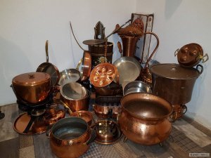

Tady je ten můj setík
http://www.svarforum.cz/forum/uploads/thumbs/8425_1641340_b08a8.jpg

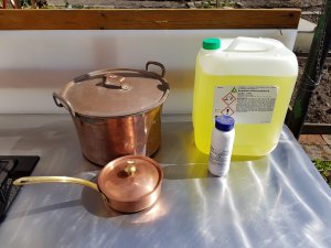

před...
http://www.svarforum.cz/forum/uploads/thumbs/8425_20180405_120420.jpg
