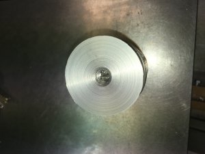

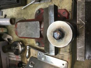

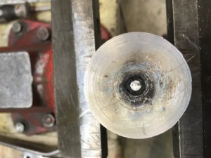

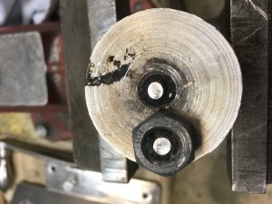

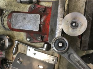

#19 12-03-2021 23:35:51
Štěpán
Registrovaný: 01-02-2008
Příspěvky: 197
Re: elektroda pro vytahovani urvanych sroubu
Dobrý den
Rád bych se s vámi podělil o moji zkušenost s použitím speciálních elektrod na vytahování zalomených šroubů a zároveň budu moc rád, když se tu najde někdo kdo to v praxi úspěšně používá a podělí se o zkušenosti.
Při rozebírání předlohové hřídele na soustruhu jsem zjistil , že pod červíkem , kterým má být přitažena litinová řemenice na hřídel se nachází v hloubce cca 25mm zalomený závitník .  Uvažoval jsem  jak ten závitník vytáhnout a napadlo mne odzkoušet speciální elektrody . Ještě pro informaci jednalo se o závitník M 10.  Zakoupil jsem tedy, na zkoušku 3 kusy elektrod CHem weld 9200 , které jsou určené k vytahování šroubů ,vrtáků i závitníků.
Samozřejmě jsem to nechtěl zkoušet hned na hřídeli ze soustruhu a tak jsem si do kulatiny udělal závit, vyrobil červík M10 a pomocí rázového šroubováku ho s maximální razancí zatáhnul do závitu. Potom jsem navařil elektrodou návar a nakonec matici a zkusil červík uvolnit a vyšroubovat.
Zkoušel jsem to opakovaně ale úspěšný jsem nebyl. Vždy se mi přetrhl čep navařený elektrodou, škoda, že jsem neměl po ruce momentový klíč abych změřil při jaké síle došlo k překroucení čepu, takhle nemohu poskytnout žádný přesný údaj (pocitově nic moc) . Co musím uznat , tak to že elektroda opravdu vytváří čep, který se dá "vystavět " až nad horní hranu díry a následně na něj navařit matici a že struska ho odděluje od závitu po obvodu díry.
Při zkouškách se mi vždy navařený čep přetrhnul. Budu moc rád, když se ozve někdo ,kdo to úspěšně používá, rád se nechám poučit.
Na závěr snad ještě, že ulomený červík už jsem z řemenice úspěšně odstranil.  Zdravím Štěpán

#21 13-03-2021 22:16:04
Štěpán
Příspěvky: 197
Dobrý den Děkuji za Váš příspěvek. Je samozřejmě několik možností jak se pokusit zalomený díl odstranit ale mne by zajímalo zda má někdo pozitivní zkušenost s použitím těchto elektrod.  S pozdravem Štěpán
#22 14-03-2021 13:04:47
Příspěvky: 4599
Již z principu nemůže menší průřez "vyrvat" větší . Tohle může fungovat jen na ustřižené šrouby . Zrovnatak je to s vytahováky . Navrtáš vytahovaný průřez , narveš do něj vytahovák , tím ho pěkně rozválcuješ do stran ... a utrhneš .
#23 14-03-2021 13:35:05
Příspěvky: 9031
Já zalomené šrouby taky zkoušel vytáhnout těmi vytahováky, ale to funguje spíše na menší šrouby, tak odhadem do 8mm. Větší průměry jsem nikdy neměl štěstí a jak už tu někdo psal, dojebal se tak akorát ten 4hran na vytahováku. U mě nejvíce pomáhá navaření matice na ulomený šroub, nechat vychladnout a zkusit povolit. Když už mi párkrát nešlo ani tohle řešení, obětoval jsem starý očkový klíč, ovšem jde i plocháč s navrtanou dírou. Tu díru přiložit na ulomený šroub, pořádně přivařit a musí to jít.
#24 14-03-2021 13:44:58
Příspěvky: 4959
co je to za princip že nemůže menší průřez "vyrvat" větší ? snad záleží na přesahu (tření) toho zbytku v závitu.
Toto tření je téměř vždy minimální, často stačí pro vrtání díry vytahováku použít levořezný vrták šroub se vyšroubuje už při vrtání.
Při navaření hlavní zásadu píše pan Rellik hned v druhém příspěvku - navařený zbytek je horký = roztažený, je třeba to nechat vychladnout.
