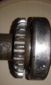

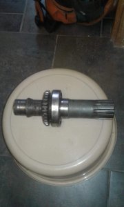

Zdravím
potřeboval bych poradit od skušenějších kdo má v tom  nějakou praxi .
Jaky zvolit postup , navařovací materiál , obrábění .
Jednalo by se o navaření zubů soukolí převodovky našeho starého traktoru z roku 1960 .
Mam možnost Tig DC , Mig Mag , MMA .
Předem děkuji za příspěvky .http://www.svarforum.cz/forum/uploads/thumbs/8213_received_328259237923323.jpeghttp://www.svarforum.cz/forum/uploads/thumbs/8213_received_2220669004844134.jpeg

Na soustruhu odstranit to poškozené kolo z hřídele až skoro k jejímu průměru, přivařit nové (třeba z 15142) s přídavkem, stočit na požadovaný průměr a následně vyfrézovat ozubení.
Navařování zubů je nespolehlivé, mění se tepelné zpracování materiálu a návar se pak obtížně frézuje.

Hmm, tohle je přímý ozubení, Welco 1660 T , tigem a obrousit, zas tak velký točky tam nejsou...s tímhle si poradí každej vidlák ....hi

Nejlépe udělat novou hřídelku  materiál 14 200 nebo 16 200 nacementovat ,zakalit.
Hřídel je 100% zušlechtěna a cementována ,při navaření se vyžíhá změkne i v jádře a vše je řádně nakurvené.
Neposlouchejte vidláky a babský kecy které vaří na plynovém sporáku MORAEWM PIČOMIG.

zušlechtěná cementací - napuštěnej povrch uhlíkem aby šel zakalit, jádro zůstává měkké (houževnaté). Pokud bych měl frézovat - odvalovat nový ozubení tak to bude v dílně kde zmáknou i to drážkování = vyrobit celou hřídel než vyrábět samotný kolo a vařit ke starý hřídeli. Mimochodem hotový kola jdou koupit s dírou jakýchkoliv rozměrů a modulů, dělá to kdekdo.
Zuby navařit od někoho kdo už to dělal, ručně vybrousit. Bude to v provozu slyšet ale je to rychlé, levné a zavedené řešení. Navíc je to do traktoru. Asi nemaká denně 16hodin celej rok. smile

Samozřejmě jde všechno.Ale když se podíváš na druhý konec hřídele ,tak je tam mohutná 6drážka která je poháněna tím ozubeným kolem takže navrženo na velký přenos výkonu zřejmě je to vývodový hřídel na pohánění závěsného nářadí.
Samozřejmě je jádro houževnaté ,ale je zušlechtěné na větší pevnost proto se používá materiál jaký se používá .Navařením to i to jádro změkne a stojí to za prd.Když odchází nový díl a nejen na jeho traktorku ,tak to znamená  že to je dost namáhané tudíš dobře opravit.Welco 1660 je na to nevhodné protože má jen vyšší pevnost ,ale tvrdost žádnou.Welco používám skoro 20 roků a mají na navaření ozubení s patřičnou tvrdostí jiné elektrody.Dáma zná jen 1660 pro vidláky .

Hmm, pane Emanuel, nevím co zrovna Vám změkne při navařování metodou tig  austenitickomanganovou slitinou T1660, a to ještě místně.Ano lze použít nový díl ale na doplnění náběhových částí ozubení toto řešení by mělo vyhovět.

Originál je vyrobený z jedného kusu, je to zrejme cementované, prípadne povrchovo kalené. Jedná sa o značne namáhanú súčiastku a teda jediné rozumné riešenie by som videl vo výrobe nového dielu komplet. Asi to nebude najlacnejšie, ale ak to má byť bezproblémové, stoji to za to. Rozoberať opakovane rýchlostku traktora najmä počas sezóny nie je žiadna sranda. Vhodných materiálov je celá rada a na tom by som tiež nešetril, cenové rozdiely sa do koncovej ceny premietnu len minimálne.

Nejprve si zjistěte jaká je tvrdost cementovaného ozubení zjistěte jaká jakost materiálu to je,jaké jsou žíhací teploty zakalených součástí,jakou teplotu dosáhne zbylá část ozubení při navařování metodou TIG a jakou tvrdost dosáhnete navaření tou 1660.
Navařená část zubu dosáhne max 22 HRC a zbylá část dobrého zubu se vyžíhá a dosáhne ješte nišší tvrdosti.
Váš návrh opravy a volba přídavného materiálu  zkurví totálně celé ozubení.

Co po navařen  í celý díl vyžíhat na normu- 900st,(navařit dcms ig nebo jak se ten cementační materiál od bohlera jmenuje) obrobit,nechat nacementovat,pak zušlechtit a obrobit na finále?Ušetří tím minimálně výrobu té drážkové hřídele.
14220 už jsem navařoval i EB511,jen to pak byl porod dobrousit.
