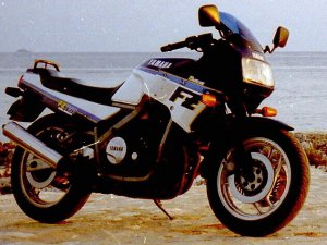

Tak tam by měla 1.4301 stačit. Kdysi jsem měl Yamahu FZ 750 a předělával výfuk z 4-2 na 4-1.
Původní svody proházel a promotal tak, aby šly k jedné straně a tam udělal nový sběrač, 4 vstupy ca. 35 mm, jeden výstup ca. 50 mm.
Bylo to z 1.4301, svařil jsem to WIG, sám pak najezdil ještě asi 20 tis. km a nikdy žádný problém.

Ale je už to dávno...
http://www.svarforum.cz/forum/uploads/thumbs/891_istrie_motorka.jpg
