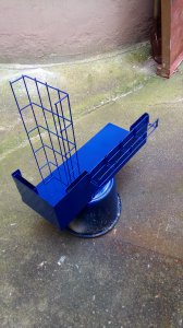

Tak trocha aj ja som si nasiel cas a davam sem svoj vozik na zvaracku
http://svarforum.cz/forum/uploads/thumbs/7552_dsc_0841-1.jpg
http://svarforum.cz/forum/uploads/thumbs/7552_dsc_0840-1.jpg

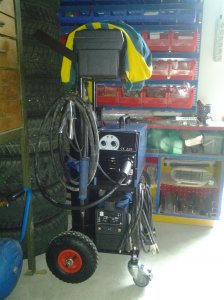

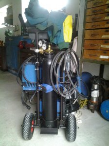

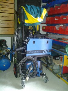

Maajjo
Místo: Horná Streda, Slovakia
Registrovaný: 01-05-2014
Příspěvky: 116
Re: Vozík na svářečku (inspirace)
Medzi moje priority patrilo aj presunutie po schodoch, tak som spravil ,,rudlu"...
Fotky su trosku slabe, nebol po ruke dobry fotak...
http://www.svarforum.cz/forum/uploads/thumbs/5613_2014-09-06_182718_02.jpg
http://www.svarforum.cz/forum/uploads/thumbs/5613_2014-09-06_182756_02.jpg
http://www.svarforum.cz/forum/uploads/thumbs/5613_2014-09-06_183044_02.jpg

#59 11-06-2017 09:44:57
Dobrý jen asi trocha slabá oska  levé kolo se mi zdá trocha šuro. Nevyvráti se to když dojdeš na dílnu a máš defekt?
Maajjo, dobrý nápad. Je něco co bys na tom udělal dnes jinak?
#61 11-06-2017 22:09:31
Maajjo
Příspěvky: 116
To pat
Ano, je to trosku nakrivo(ta fotka trosku klame), ale na funkciu to vplyv nema...Robil som to v pivnici na zemi, podla toho to aj vyzera :-)
Oska nie je slaba, su tam tycki z tlmicu z auta - kazde kolo je samostatne. Docela ma to prekvapilo, ale je to dost stabilne, aj po trave na dvore.
To Tazz
Ani nie, pre moje potreby sa mi to celkom podarilo, akurat som prerabal rucky, posunul som ich hore, mal som to zle do ruky na vysku, prave pri tych schodoch.
KITin 170 TIG LA, KITin 2080 MIG EURO, ForMIG 260D, Speedglas 9100X

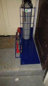

Ahoj.. já vytvořil vozík na kitin 2040 a lahev..
Má 4 kolečka a nízký je protože je prioritně určen pro
práci na autě
http://www.svarforum.cz/forum/uploads/thumbs/8041_img_20170915_174700.jpg
http://www.svarforum.cz/forum/uploads/thumbs/8041_img_20170915_163901.jpg
