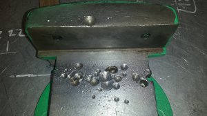

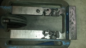

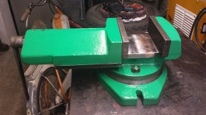

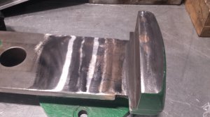

Honza007 ty svěráky opravované to jsi možná viděl u mě ;-)
http://www.svarforum.cz/forum/uploads/thumbs/2784_20181126_062121.jpg
http://www.svarforum.cz/forum/uploads/thumbs/2784_20181126_065931.jpg
http://www.svarforum.cz/forum/uploads/thumbs/2784_20180820_100358.jpg
http://www.svarforum.cz/forum/uploads/thumbs/2784_20180820_170324.jpg
#18 03-01-2019 06:01:40
Jaryn
Registrovaný: 24-03-2011
Příspěvky: 378
Re: Rozvrtaný stůl u sloupové vrtačky
Rozvrtaný stůl máš  dost, ale nebál bych se ho zalejt způsobem jako ty svěráky

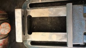

Jaryn
Příspěvky: 378
Mig pájení
http://www.svarforum.cz/forum/uploads/thumbs/2784_20181126_163625.jpg

#22 03-01-2019 12:18:06
tarzan
Místo: Makov na Slovensku
Registrovaný: 20-06-2015
Příspěvky: 527
nezdeformovalo sa to trochu?

Jaryn
Příspěvky: 378
Vůbec
doteraz som videl len opravy typu najdem v pivnici dake elektrody a nagrcam tam toho tolko ze budem mat co cely vikend brusit ale toto co tu dal Jaryn vypada naozaj moc slusne,tie vodiace plochy zveraku...paradicka !!!
Podobne flaky vidiet aj na mojich loziach na sustruhu tak uz viem ako to robili big_smile
Dakujem Jarynovy za vysvetlenie, opravene to ma krasne
