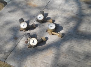

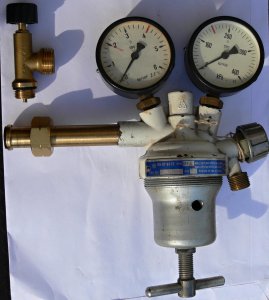

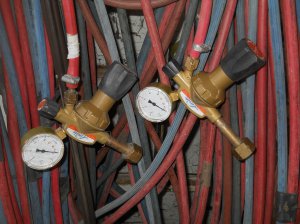

http://www.svarforum.cz/forum/uploads/thumbs/1168_dscn06931.jpg
Po deseti letech jsou jen orezlé zvenku a sem tam upadlé sklíčko. Ty velké  mám teprve pár měsíců - zatím makají.
http://www.svarforum.cz/forum/uploads/thumbs/1168_dscn06901.jpg

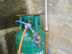

Ty kuchyňské jsou naprd, nejdou nastavovat (teda jdou ale musí se kuchnout) a myslím že mají aušus střeva, takže karavanistovi se zalepí když nechá auto odstavené přes zimu třeba.
http://www.svarforum.cz/forum/uploads/thumbs/1168_dscn06941.jpg
na té poslední fotce je zajímavost hodná pozornosti pana kolegy Radima - pokud sem přijde prosím o koment smile

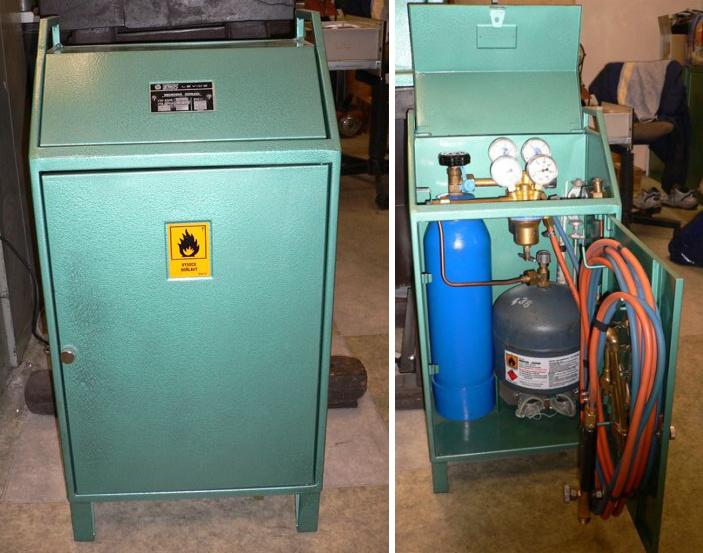

Temos Levice vyráběl dvě přenosné soupravy P-B / O2. Menší byla v plátěném obalu s kovovou kostrou která obsahovala lahev na kyslík 2 litry a lahev na P-B s obsahem  0,38 kg (nazývaná píšťala) a větší v kovové skříni , kde byla láhev na kyslík 5 litrů a lahev na P-B 2kg. Obě tyto soupravy v základním vybavení obsahovaly hořáky č. 0,1 a 2 (srovnatelné s hořáky 0,5-1, 1-2 a 2-4 pro acetylen). Z obsahu plynů a velikostí hořáků je jasné, že to nebylo určeno pro rozsáhlé práce, ale pro mobilní použití při menších pracech. Výrobce v návodu uváděl zejména tvrdé pájení mosazí a stříbrem a nahřívání.
