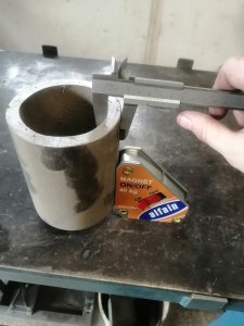

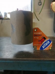

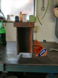

Bylo trošku času, tak jsem to šel vyzkoušet. Jees máš pravdu já si magnety mohl nejdřív vyzkoušet a mám je už pár let a teď jsem právě přikoupil jeden malej a jeden  větší. Za ty léta bych řekl že fungují pořád stejně. Abych ho utrhl z kovové desky tahem musím dost zabrat.

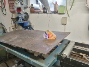

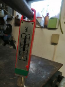

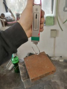

Ještě jsem udělal jeden testík, jestli to někomu pomůže při rozhodování deska je 1000x550x10mm a na jedné straně jsem desku bez problémů přidzvedl a ješt si myslim ze byla rezerva kulatina 20mm kterou jsem zvedal se prohybala, navážil jsem cca 18.5kg. Pak jsem to dal na střed, to jsem lehce nadlečil a pak se magnet odtrhl. V poloze Off se na magnet lžička nechytne, jen malej hřebíček a to jen v jednom místě.
