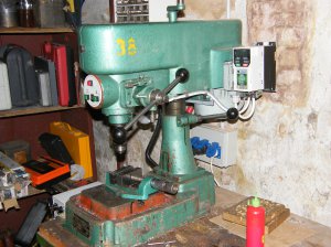

Tady jsou ty vrtačky (varianta stolní):
https://forum.strojirenstvi.cz/download … ;mode=view
Podívej se na to. V10 a V13 jsou stejné, liší se kuželem. Pak je V16, ta se liší motorem a převody. V13 a V16 mají kužel B16.
Omlouvám se, že jsem si nevšiml, že ta šuplera ukazuje velikost Bkužele. Takže to máš jednodušší, hlavičku seženeš. Mě na té vrtačce ( V13) vadí, že nemá morse. Mám více hlaviček a když vrtám malé otvory ( do 1mm) tak nemohu přendat na hlavičku do 6mm. S měničem mě vrtačka točí 30-4500ot/min.
fotku jsem už jednou v diskuzi dával, snad nebude vadit, že to zopakuji:
http://www.svarforum.cz/forum/uploads/thumbs/3584_dscf0815.jpg

Díky, moc si mi pomohl. Teď už vím že mám V13. Přeji ať se daří.
