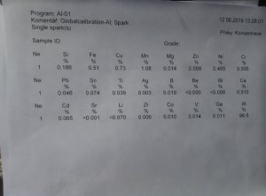

Zdravím, co za přídavný materiál by byl podle vás nejlepší ke svaření hliníku tohoto složení:
http://www.svarforum.cz/forum/uploads/thumbs/3218_sloeni.jpeg
Ještě přidám info že jde o věci (plechy) staré cca 70 let...
Mě napadl klasický AlSI5 nebo ER5183. Co vy nato? smile

Jak jsem se na to díval, tak si myslím, že si se strefil. ten 5183 by měl dávat lepší výsledky.

Famater: Dík byl to můj favorit.. smile
Jinak to bude oprava kapoty na Jaguára z 50' let minulého století...
Konkrétně co odhaduju podle fotek když jsem chtěl vědět o co jde, tak tohle https://www.classic-trader.com/es/coche … 958/133019 V sobotu uvidím... smile
Kdyby měl ještě někdo jiný názor na výběr drátu, nebudu proti... smile

Jájsem si nevšiml, že je máš uvedeny v příspěvku. Zaujalo mě složení a naprosto nezávisle jsem vybral stejné.
Myslím, že není potřeba nic nahřívat.

5183 používám jako mig drát. Samotný drát je dost tvrdý.

Takže kolegové už je část hotová... Drát jsem použil tu ER5183 a "paráda". Respektive paráda by to byla, kdyby to nebylo opískované křemičitým pískem a ten písek nezanechal stopy v tom hliníku. Nicméně po domluvě, se to svařilo na "nevizuálku" - všechno půjde přebrousit (navíc ten původní materiál už má cca 60 let, takže se mu moc pěkně tavit nechtělo...) Takže je to svařené na pevnost a ne na vzhled... Dnes jsme udělali základní tvar. Ještě půjdou dovařit různé praskliny a trhliny a nějaké další nové díly. Drát sedl perfektně... smile Navíc ty nové plechy jsou z 90% stejného složení, takže žádná náhrada... smile

Takže poznatky ze svařování pokud by měl někdo něco podobného v plánu. Jak jsem psal, že to bylo víceméně bez tepelných deformací, tak  tedy nebylo. Po zkoušce na auto to bylo víc prohlé, než jsme to sestavili a svařili. Další svařování tedy bylo s předehřevem na cca 150-200°C Pak se to hnulo minimálně a i svařování bylo lepší a rychlejší. Teď už je to na 98% hotové. Zbytek se dodělá až bude hotová hlavní "kastle"...  Na to jak to někdo předtím někdo "zprasil" se to povedlo celkem suprově... smile
