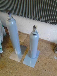

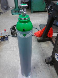

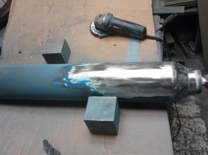

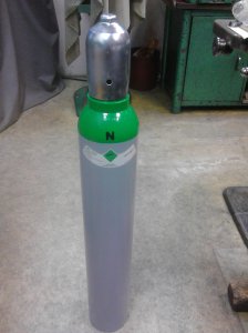

Použít kyslíkovou lahev pro plnění samozřejmě lze ale za určitých podmínek.
1. nejdřív se podívejte jak je stará . Pokud je starší než 40 let tak je na vyhození a nemá cenu se s ní dál zabývat
2. Pokud má lahev ventil tak nic nerozebírejte , lahvový ventil na kyslík má stejný závit jako ventil na argon tak, že pokud je v pořádku není potřeba ho měnit.
3. Nějaké čištění vnitřku lahve doma považuji za blbost a proplachování vnitřku lahve před tlakovou zkouškou je holý nesmysl neboť při tlakové zkoušce bude ventil demontován.
4 Vždy když jsem sám takto předělával lahev tak jsem přerazil původní označení plynu a vedle  vyrazil název nového.Láhev opatřil příslušným barevným označením a etiketou a potom tlakovou lahev odvezl na tlakovou zkoušku. Tlakové zkoušky na přinesené lahve dělají například v báňské záchranné službě v Praze.
5. Až budete mít platnou tlakovou zkoušku tak můžete klidně plnit argon ale před prvním naplněním je potřeba lahev vyvakuovat jinak vám vzduch v lahvi znehodnotí náplň argonu.
Zdravím Štěpán

To je hasičák? Kolik do toho pouštíte?
#5 10-10-2019 22:10:27
Štěpán
Registrovaný: 01-02-2008
Příspěvky: 197
Re: Kyslíková lahev - změna na argonovou
Dobrý den Ne není to hasičák. Byla to původně lahev na dusík 10l 200 Bar. Zdravím Štěpán
