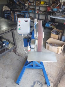

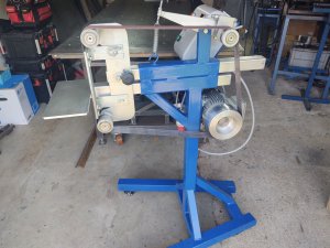

#49 26-10-2021 19:53:57
Marky
Místo: Veľké Zálužie
Příspěvky: 66
Re: Výroba pásové brusky
Tak po dlhom, predlhom čase som tu opäť s upragradovanou brúskou .. vymenil som ložiska KOYO za Francúzke SKF..... problém zahrievania vyriešený.. Tie ložiska idú ako blesk, aj naprázdno ked ich roztočím tak sa veselo krútia na rozdiel od predchádzajúcich.  Tie rýchlosti na tej brúske sú obrovské...
Pribudol prúdový menič, osadený do skrinky. k nemu dve tlačidlá STOP a ŠTART + potenciometer.
A samozrejme moja dielenská farba- modrá.
http://www.svarforum.cz/forum/uploads/thumbs/6486_pasova_bruska.jpg
http://www.svarforum.cz/forum/uploads/thumbs/6486_pasova_bruska_2.jpg
http://www.svarforum.cz/forum/uploads/thumbs/6486_pasova_bruska_3.jpg
Už ju veselo používam. Veru netušil som, koľko mi ušetrí roboty... normálne radosť robiť

#50 27-10-2021 08:19:18
shaolin
Registrovaný: 07-11-2019
Příspěvky: 77
No vidíš...a máš to aj pekné.
