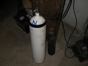

Povalují se mi ve skladu 6l ocelové tlakové láhve, původem hasičské dýchací přístroje.
Mají připojovací závit W21.8  vnitřní, rozměr W21.8 bez záruky - nikdy jsem tam nepřipojoval nic jiného než hasičskej redukčák.
Ten můžu k láhvi přihodit když mi za ně někdo něco nabídne smile mám i komplet dýcháky i s maskou.
http://www.svarforum.cz/forum/uploads/thumbs/1168_dscn1663.jpg
