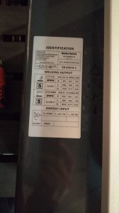

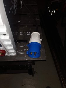

Inac ak toto niekto bude citat ako recenziu tak este jedna zaujimava skor negativna vlastnost a to je narok na istenie. Aj zasuvku to ma priemyselnu na 220V ale 32A. Pokial viem tak stroje podobneho vykonu od inych znaciek (napr alfa in) to davaju beznou zasuvkou ale mozno sa mylim.
http://www.svarforum.cz/forum/uploads/thumbs/7443_whatsapp_image_2019-12-27_at_174121_1.jpeg
http://www.svarforum.cz/forum/uploads/thumbs/7443_img_20191227_162151.jpg

zastrcka je najmensi problem - vies ju vymenit, resp. spravit redukciu
vysoke istenie potrebuju vsetky tieto cinske spawarky, vratane Jet-tigov, atd.
preto, pokial vyslovene nechces mobilnu masinu, je lepsie kupit 3-fazovy stroj
vacsi problem by bol, pokial by si mal slabe istenie a masinu vobec nezapol
redukciu si mohol objednat priamo od fachowca

Pokud opravdu dá na MMA těch deklarovaných 200A, tak jistič 16A je na to už slabý.

Přesně tak, těch 20A to chtít v tomhle případě bude a tam už jedině kulatá modrá 32A. Mám to štěstí, že si můžu dovolit 20A jistič na 32A kulaté modré zásuvce při zachování selektivity v rozvaděči, takže jedu na B20A jističi a bez zaváhání. Takže ona prostá výměna zástrčky nemusí řešit problém. Nicméně troufám si (zatím bez měření, na které se i chystám) říct, že na TIG do 160A by ta 16A mohla stačit.
Ještě mimo:
Kupoval jsem pro syna CO Magnum 210 Synergy - ta má klasickou 16A zástrčku, tak jsme ji zkoušeli na B16A jističi a tam to občas i spadlo. Vždy ale při zapalování oblouku, takže proudový náraz a zkratové vybavení. Prozatím to vypadá, že C16A to vyřešil.
Takže ono není až tak důležité, jakou dáte koncovku/zástrčku/redukci, ale jaké je na té zásuvce jištění. Samozřejmě každý typ zásuvky má své dovolené proudové zatížení...
