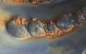

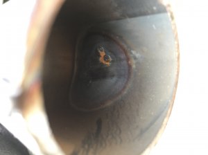

Kontaminácia koreňa zvaru-nerez
Vopred sa ospravedlnujem, ak sa to tu už preberalo, no žiaľ som to tu nenašiel. Prosil by som o radu, nakolko som potreboval zvarit nerez trubky tigom. Velmi s nerezou nepracujem a neviem si vysvetlit, či je kontaminovany rez trubky ktory sa zlial do korena alebo je to niečo iné oranžovéwink Dal by som aj foto skušobného zvaru, ktory bol nasledne ponoreny vo vode aby som zistil ako sa to bude spravat no neviem ju sem pridat. Podľa mojho názoru som si nedsl pozor na kotuc s ktorym som trubku rezal a tak sa to mohlo kontaminovat, no ide mi oto či sa to mohlo pretavit az na koreň zvaru alebo je to niečo ine. Trubky ktore som zvaral su 40/2 a 14/1,5 mm
Vopred ďakujem za každú odpoveď
http://www.svarforum.cz/forum/uploads/thumbs/9572_9b8e8f8d-c033-4e67-a509-d283e9662756.jpeg
http://www.svarforum.cz/forum/uploads/thumbs/9572_e27e6543-3919-4d80-a10e-e9c0fc98ac0a.jpeg

Foukal jsi do té trubky při svařování argon? Jestli ne, tak nemusíš posílat žádné fotky. Při svařování nerez trubek se musí tyto trubky zaplnit taky argonem aby byl svár správný i zevnitř, jinak vypadá jako svár bez plynu...

Nefúkal som argon do trubky. Mysliš že vždy a všetci čo nefúkajú argon do trubky vyrobia taky koren zvaru? Je to teda na 100 perc. iba tym?

Svařování nerezových trubek metodou TIG má největší záludnost v tom, že při nepokrytí kořenové strany ochranným plynem (argonem) vytvoříme zmetek. Vytvoří se takový až strupovitý povlak, který svou strukturou zasahuje až do samotného sváru. Ten je pak obecně nekvalitní a v TOO snadno začne zevnitř ven korodovat. Při správném pokrytí kořenové strany ochranným plynem je povrch kořenové strany prakticky vizuálně stejný jako venkovní strana.
Kdo nefouká aspoň při svařování kořene je fušer a nikdy neudělá kvalitní svár.

to oraznove je uz legitimna "hrdza" - tesne po zavareni to bolo urcite hnusne, chlpate, cierne big_smilebig_smile
to co je vidiet na fotkach, nie je "koren", ale legitimne prepaly big_smile - vsak tam si ani nic kotucom nerezal......
formovat koren formovacim plynom, alebo argonom je jedine riesenie - pri spravnom nafukani by mal byt povrch korena zlaty resp. v idealnom pripade az biely
http://www.svarforum.cz/forum/viewtopic … 94#p151494
Editoval rcp (21-03-2020 19:50:36)

Ta ochrana kořene  je u nerez oceli nutnost! Nerez je slitina Fe + Ni + Cr. (popřípadě dalších stopových legur). A právě díky obsahu Cr nad 10,5 % ve slitině se stává nerezavějící. Při vysokých teplotách bez ochrany dochází k vyhoření důležitého Cr, neboť chrom je za vysokých teplot reaktivní s kyslíkem a tím dochází ke snížení procenta nutného k tomu být nerezavějící.  Dochází tak k nevzhlednému povrchu nechráněného místa, zhrubnutí a promísení vrstvy kovu a oxidů. Ale zejména není zaručená ona antikorozní vlastnost a určitě i pevnost takto provedeného spoje.

Záleží čo sa presne zvára, pri hrubších stenách sa nemusí, ale v tvojom prípade to nebola ani hrubá stena a ešte k tomu je to aj prehriate, vtedy to tak škaredo vypóruje
By som povedal že si mal vela ampérov, alebo biedne pripravené kusy ktoré si chcel zvariť = velké medzery

Cele toto vlakno je tak trochu mimo od zaciatku - na tych jeho fotkach defacto ani nema byt aky koren - to su vsetko len prepaly - v idealnom pripade by nemal tu hrubsiu trubku vobec prepalit. Nazvat tie prepaly korenon je trosku mimo big_smile

a znovu opakujem - na tamtych zvaroch na fotkach nie je potrebny ZIADNY "pruvar" do vnutra trubky - je to defacto kutovy zvar - uz pri zakladnom kurze vo zvaracskej skole ti vysvetlia, ze spravne mas mat natavenu vnutornu hranu, ale opacna (zadna/spodna) strana materialu ma byt netknuta - je uplne jedno aky je to material  (nerez, cierny, ....) - nerez je horsi akurat v tom, ze je to potom viac vidiet
to co je na fotkach, to nie je ziadny pruvar alebo koren - to su prepaly, to je defacto vada
ak by sa mu podarilo odfotit vnutro tej mensej trubky, tam je to urcite este ovela horsie - tam vacsinou chyba kopec materialu, to by ma trapilo viac
