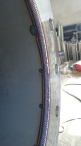

clovek sa uci na vlastnych chybach - cim vyssia financna strata, tym bude tato "facka od zivota" vychovnejsia...................................
nic ine sa k tomu neda povedat - podobne prasarny sa zvykli robit napr. na COV-kach, ale uz sa od toho ustupuje aj tam (minimalne formovacia pasta, napr. SOLAR FLUX)
uz aj normalnejsi garazmajster riesi formovanie korena
ale nie len koren, ale napr. aj tie zvary na prirubach su otrasne
to potrubara ani nevidelo, na fotke cislo jedna je zvar nakydany na dosadacej ploche priruby????????????????
ako chce taky prirubovy spoj utesnit?
takto nejak si to predstavujem

nebuď hnidopich big_smile na ČOVkách nějaký lejno bokem nevadí a dávaj tlustý těsnění...
koukám na ty fotky - to je tedy prasárna. Než s někým navážu spolupráci přece si ho proklepnu ne?
Zdá se že šlo zakázku malého rozsahu, no na to se blbě shání zhotovitel.
Toto bych odmítl převzít.

Bohužel do Maďarska se to zadalo kvůli termínu - tou dobou jsme v Republice nenašli firmu která by na tom začala pracovat dříve jak za půl roku (navíc samotná výroba trvala několik měsíců).
Potrubí je dohromady cca 40m a je pouze součástí celé zakázky, která obsahuje ještě 4x 5kubíkové nerezové nádrže včetně nosných konstrukcí, elektro rozvodů, míchadel, atd.... dohromady zakázka za několik milionů.
Naneštěstí ve smlouvě jsme nespecifikovali kvalitu svarů na potrubí, takže otázka:
Odpovídají cca 2-5mm výkvěty v kořenech svarů uvnitř potrubí standardu EN ISO 5817/D?

Nejvíc nás samozřejmě trápí svary uvnitř potrubí, jelikož pokud se bude ten "kořen" uvolňovat může to kontaminovat přepravovanou látku.
Našel jsem jednu tabulku:
https://i.postimg.cc/jn6Rz3c3/vada-svaru.jpg
Pokud tato tabulka odpovídá a správně to chápu tak se jedná o chybu svaru 504 (Nadměrné převýšení kořene). I kdybychom brali tu nejhorší jakost svaru (D), která by měla být dodržena (i kdybychom jakost nespecifikovali), mohlo by být nadměrné převýšení kořene max 2,2mm u tloušťky tupého svaru 2mm.  Je to tak?
Je to tak. To však mělo být asi předem vámi zadáno výrobci v jaké kvalitě je požadovaný výrobek nutno provést... My jsme zde v USA ve firmě kde jsem pracoval, měli oddělení výstupní kontroly, kde nebyl vypuštěn výrobek, který neodpovídal kvalitě požadované zákazníkem. Některé firmy, pro které jsme vyráběli, měly své kontrolory přímo u nás ve firmě a průběžně dohlíželi na výrobu, jak na technologii, tak kvalitu.

Úplně jsem zapomněl na jednu věc. Když jsme po nich chtěli jejich svářecí postup při sváření potrubí. Jasně řekli, že při sváření potrubí je nevyplňují inertním plynem.
Otázka: Je při sváření nerezové oceli povinnost ochránit kořen svaru inertní atmosférou? Případně pokud ano je to uvedeno v nějaké normě?
Děkuji všem za odpovědi.
Tak já přesně neznám evropské normy, na to by vám zde měl odpovědět někdo znalý, ale pokud jasně řekli, že nechrání kořen potrubí inertním plynem, to bych tedy zvážil, zda toto přijmout. Záleží tedy na požadované kvalitě, ale na nerezovém potrubí bez ochrany kořene? Bavíme se tedy o TIG metodě, že? Pokud elektrodou, tam ochrana kořene být nemusí. Ovšem pro potrubí, kde je vyžadovaná naprostá čistota vnitřku to není vhodná metoda.

rcp - máš pravdu v tom, že v EU existuje prakticky jednotný systém svářečských zkoušek. Dokonce existuje jednotný systém vzdělávání vyššího svářečského personálu. Jenže co je to platné, když se firmy z chudších států snaží urvat co nejvyšší zisk i za cenu odfláknutí práce. A právě tomu má zabránit smluvní ošetření všeho, co se týká svařování, až do nejmenších detailů.
Byl jsem účasten mnoha jednání s potenciálními zákazníky v případě, že se v zakázce vyskytovalo svařování. Snad nejhorší byli zákazníci z Francie, kteří si mysleli, že tu žijeme na stromech a oni jsou ti, kdo nás spasí svými kšefty a ještě na nás vydělají. Obvykle jsem je velice rychle vyvedl z omylu, protože jsem dokázal rozpoznat jejich ukryté chytáky na následné dramatické snižování ceny při sebemenším nedostatku v odevzdávané zakázce. Mnohem solidnější jsou německé a švedské firmy, které zpravidla velice přesně určí, co opravdu požadují a svařování si nadefinují jednak normami, ale i vlastními specifickými požadavky nad rámec norem. Proč ne, když pak spolehlivě a včas zaplatí.
Z toho se dá říci, že problém není v systému svařování, ale v lidech a v jejich nenažranosti. K tomu typicky česká (slovenská) snaha šetřit na nákladech a už to jede.

Z toho nerez potrubí, svařeného bez ochrany kořene, kde došlo na 100% k silné oxidaci, by se pouze demi-vodou nic chemicky uvolňovat nemělo. Horší by to bylo pokud se jedná o chemické roztoky, kyseliny atd.. Mechanicky se mohou uvolnit nějaké okuje, převážně oxidy chromu, niklu a železa. Ten provařený(propadlý) kořen bude vadit mírně průtoku (turbulence kolem  převýšení a mírné omezení průtoku), jinak by to vadit nemělo.

Při představě smluvního vztahu s hlavním investorem (objednávajícím) tuším vážný prúšvih.
Maďarsko je vyspělá země, zkusil bych věc v klidu a míru řešit prostřednictvím maďara.
Maďar je prase ale chybu jsem udělal já.
Rozřezat, předělat (s argonem). Dobrý ponaučení pro všechny tři strany.
