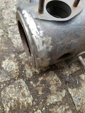

Trocha lepení litiny na bloku motoru Lorenz 3 Hp .
Elektrody Esab NiFe 90.60 2,5mm 18ks bez předehřevu .

Vizuálka dobrá možná to bude držet do prvního spuštění motoru

Nevim proč  by to nemělo držet když je tam jen voda.

Co se týká opravy nového navaření příruby na litině, tak pokud to opravdu dlouho nechladlo, tak to vyletí znova... Litina chce hrozně velmi pomalé chladnutí a pokud se to nedodrží, tak to rupne po pár použití nebo hned...

Relliku  jde vidět, že se vyznáš a že jsi to už někdy dělal. Rochne to asi milimetr od svaru .Ještě na tom svaru bude náznak litiny. Tam je přepálený uhlík a je to křehké no a jak to vychladlo  tak  je tam něco jako střih a nebo velké pnutí. Svar se stahuje  a litina je v podstatě je stabilní .Jeto minimálně. Proto se litina často letuje .Tolik to nepne a teplota je také nižší a nejsou tam takové teplotní šoky.  big_smile
