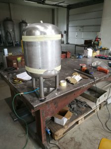

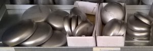

na tlakovu nadobu ziadne cielka, ale klenute dynka - obecne na plast tlakovej nadoby nie su ziadne kutove zvary to prave-orechove....
maju aj z 316, za tie peniaze sa ti ani nevyplati nejake kruhove cielka vyrezavat
https://www.inerez.cz/nerezove-armatury … din-28011/
k tomu kupit prisluchajucu trubku (napr. 106x3, 108x3, 114,3x3)
aj ked na taky maly priemer a 10barov by som to kludne spravil aj s 2mm hrubeho materialu
nadobu postehovat, aj s vyvodami, polepit zvary papierovou paskou, nafukat argonom a postupne jednotlive zvary odliepat a zvarat
http://www.svarforum.cz/forum/uploads/thumbs/2227_dsc_008_6.jpg

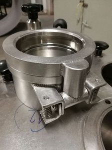

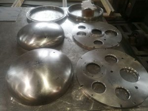

dostal som pred chvilou fotku z dielne z kladna - toto nam poslal dodavatel, aby sme navarili na nerezovu nadrz - je to (resp. mal to byt prulez na nadrz) - ma to aj tesnit! dodacia doba 3 tyzdne!
podotykam, ze to cudo na fotkach nie je "cierne zelezo", ale 1.4301
vizualne v kybli, ovalita v kybli, rozmery v kybli, .......
http://www.svarforum.cz/forum/uploads/thumbs/2227_img_20200425_0917062.jpg
hlava mi to neberie, co za odvazlivca sa pusti do niecoho takeho
da sa vobec taky "remeselnik" nazvat zvaracom?
ja viem, ze je vynimocny stav, korona, atd. - ale toto ma zlozilo........big_smilebig_smilebig_smilebig_smilebig_smilebig_smile
Editoval rcp (03-05-2020 19:33:28)

Pokud nebude bojler kávovaru šroubovací, na dna můžeš použít normovaná dýnka varná.
http://www.svarforum.cz/forum/uploads/thumbs/7809_dynka_nerez.jpg
Jaký objem bude mít? S teplotním vrstvením, vířením při extrakci, stíněním vstupu atd. počítáš? Topné těleso bude přírubové nebo šroubovací?

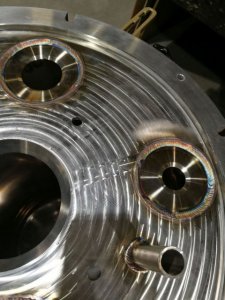

Tak nějak vypadá když se vaří 82% argonu a 18% oxidu uhličitého. Taková nouzovka Čínskou multi svářečkou. No a svářeč se moc nesnažil.big_smile

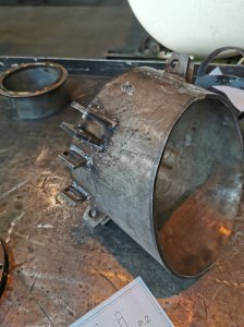

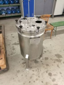

ale zvary su len "ceresnicka na torte"!
cele je to domlatene, pokrcene, nema ovalitu, atd... - proste zmetok
kua, vsak s tym nerezom sa da tak krasne vyhrat.......
http://www.svarforum.cz/forum/uploads/thumbs/2227_normal_dsc_0010_58.jpg
http://www.svarforum.cz/forum/uploads/thumbs/2227_normal_dsc_0055_26.jpg
http://www.svarforum.cz/forum/uploads/thumbs/2227_normal_dsc_0058_23.jpg
http://www.svarforum.cz/forum/uploads/thumbs/2227_normal_dsc_0037_25.jpg
Editoval rcp (03-05-2020 22:25:27)

Tak dělal to nějaký nešťastník na koleně co mu to poručili udělat někde na údržbě. Všechno řezal ruční flexou  někde  na zemi.
