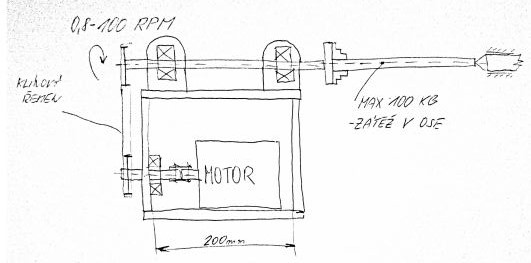

hledám motor pro rotační svařovací polohovadlo (jakoby běžný horizontální soustruh - viz skica). Zároveň to má sloužit jako vyvažovací stroj. Proto je nutné mít otáčky od 0,8 ot/min do 100 ot/min; horní hranice by stačila možná jen 50 ot/min. Jde mi o co nejlevnější řešení, proto jsem zvažoval tyto možnosti:
Stěračový motorek - z nákladního automobilu, maximální otáčky 53 ot/min, ale co jsem zkoušel PWM regulaci, tak jsem se dostal na minimální otáčky cca 3 ot/min - což nevyhovuje, ale možná mám jenom špatnou PWM regulaci
- Ještě jsem našel motorek na 24VDC podobný stěračovýmu, který má 120 ot/min, 2Nm, 4,5 A – u něj je možný, že bych se po zpřevodování na maximální rychlost 50 ot/min mohl dostat na 0,8 ot/min, ale jestli bude mít motor při takto nízkých otáčkách ještě vůbec sílu roztočit vřeteno.
Krokový motor - našel jsem tento motor: https://cnclab.cz/produkt/nema-23-kroko ... 2-8a-2-6v/
Ale s krokovým motorkem nemám moc zkušenosti, musel bych použít určitě driver (cncshop), ke kterému bych připojil už samotný potenciometr (0-5V) a mohl tím měnit otáčky.
Asynchronní motor 1-fáz/3-fáz - u obou si myslím, že ani po zpřevodování a s použitím frekv. měniče se nedostanu na 0,8 RPM
Zátěž ve vřeteni bude max 70 kg, ovládání nejlépe potenciometrem. Nejvíce se mi líbí obyčejné DC motory, je to jednoduché, ale tady to už na ně bude moc. Případně nenapadá vás způsob, jak jednoduše mechanicky (kromě přehazování řemenů) měnit převodový poměr? Variátory se většinou dělají pro větší výkony a obsluha určitě bude chtít co nejjednodušší ovládání stroje :-)
Skica zde: https://i.postimg.cc/9FSPSbL6/skica.jpg

Editoval varok (07-06-2020 14:19:56)

teoreticky nepotrebujes prevodovku >>> ten krokovy potrebuje 1 pulz na otocenie o 1,8° >>>>> 200 pulzov na otacku (360°)
podla toho, co mu tam posielas, s nim mozes tocit v dost velkom rozsahu otacok (na 0,8 RPM mu bude kontroler posielat 160pulzov za minutu > 2,66 Hz, na 100 RPM 20000 pulzov za minutu > 333,33Hz). Ak pouzijes prevodovku, musis to prepocitat este prevodovym pomerom.
samozrejme, k urcitym otackam prislucha nejaky krutiaci moment >>>> treba pocitat a najst ten spravny rozsah, mozes kombinovat s prevodovkou, atd.
na tom mojom je "prevodovka" robena velkym a malym ozubenym kolesom (male ma 20 zubov, velke ma 90 zubov >> prevod 1:4,5), takze na 1 otacku potrebujem 900 pulzov - podla toho, ako rychlo mu ich kontroler posiela, tak rychlo sa motor toci

podla skice chce tocit "max. 100Kg - zatez v ose"
ja viem, ze si nikde nic nepisal - pisal som ja big_smile

Přesně tak, zátěž je v ose. Takže teoreticky jde jen o to překonat tření v ložiscích a účinnost převodu. To zvládne každý motor, horší je to s tím, aby se nerozpadl při velkým zrychlení nebo brzdění.
