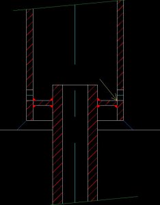

No pokud jsem vás pochopil dobře tak by to mělo vypadat nějak takto- Chybějící svar a mezera jak je žlutá šipka.
http://www.svarforum.cz/forum/uploads/thumbs/2538_cccc.jpg
Nikdy dřív jsem o tom neslyšel a schválně jsem si tu příručku našel. Podle toho textu je to spíše estetická než funkční záležitost. To množství kyseliny které vám tam eventuelně zateče bude minimální a zinek ho překryje. Ptal jsem se, protože si myslím že to malé množství zreaguje a pokud to celé zaděláte tmelem (silikonem), uzavřete to proti atmosferické korozi a ta pokračovat nebude. Já osobně bych řezání a další svařování nedělal.
Aby to nebylo nutné rozřezávat a přece jen to vylepšit, napadlo mne navrtat tu otvory zespoda, tak aby braly svar a hranu a ta kyselina měla větší šanci vytéct. Plus navíc nebudete mít žádný otvor z boku.
EDIT: Pokud bude sloupek uzavřený a vzduchotěsný tak vám tam žádný kondenzát stékat nebude.
Editoval Krupp (07-07-2020 20:16:02)

http://imgway.cz/s/1tC9
http://imgway.cz/m/1tC9.jpg
http://imgway.cz/s/1tCa
http://imgway.cz/m/1tCa.jpg
http://imgway.cz/s/1tCb
http://imgway.cz/m/1tCb.jpg
Díky za odpovědi. Chtěl bych věci dělat správně. Záleží mi na kvalitě. A provedení těch sloupků není ideální.
Pokud ten sloupek nejde udělat hermeticky uzavřený, tak se tam bude srážet vlhkost a zrovna to bude kapat do toho blbého místa. Betonem ho zalít nemůžu, protože vrch je přivařený a přístup je jen přes 2cm otvor v trubce.
Napadla mě varianta, jak to ještě jinak rozebrat, to bych udělal vlastnoručně. Viz obrázky a komentář dole.
1. Po obvodu říznout sloupek 1cm od dolního okraje tenkým kotoučem úhlové brusky do hloubky 3 až 4 mm. V té výšce 1 cm by už neměl být žáden svar. Takže celý plocháč s trubkou půjde vytáhnout.
2. Odříznout plocháč od trubky. Zůstane pouze trubka, která se použije.
3. Nový plocháč bude mít tloušťku 10mm, aby kompenzoval ten uříznutý 1cm.
4. Svařit trubku s plocháčem, který bude mít uprostřed předem vyvrtaný otvor 10mm kvůli zinkování.
5. Přivařit plocháč k jeklu.
Tato varianta ale závisí na tom, že svar trubka-plocháč bude dokonalý. Svar v tomto místě stačí jeden nebo se má případně zesilovat dalšími svary?
Když to bude dělat další lepič, tak mě asi trefí šlak. Mám tu výrobu poptat někde u zámečníka? Kdo umí dneska z řemeslníků  kvalitně svařovat?
